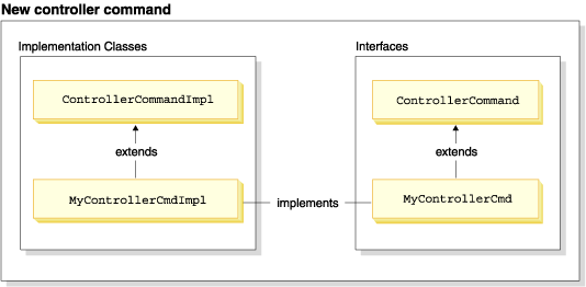

La clase abstracta y la interfaz están en el paquete com.ibm.commerce.command.
En el siguiente diagrama se muestra la relación entre la interfaz y la clase de implementación de un nuevo mandato de controlador y la interfaz y clase de implementación abstracta existentes.
Un nuevo mandato de controlador debe ampliar la clase de mandatos de controlador abstracta (com.ibm.commerce.command.ControllerCommandImpl). Al escribir un nuevo mandato de controlador, debe alterar temporalmente los siguiente métodos de la clase abstracta:
