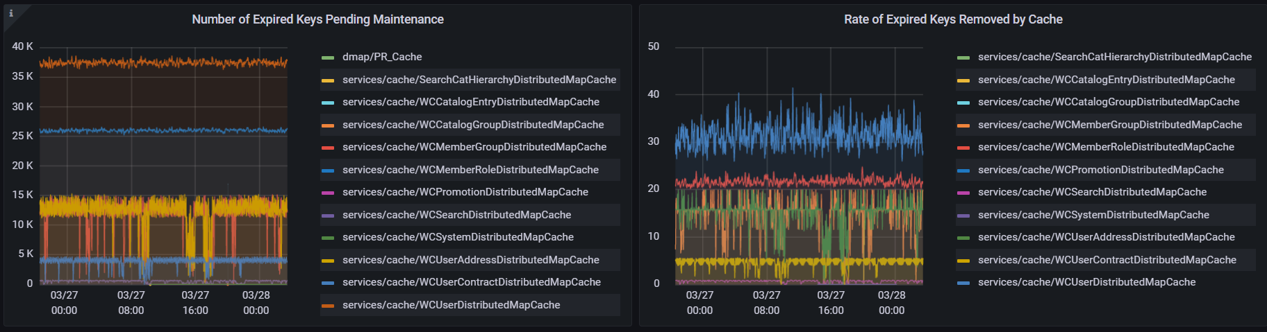

Detalles de mantenimiento caducados de la memoria caché de HCL - Panel remoto:
