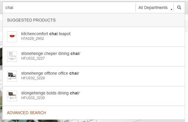

Sugerencias de productos con titularidad
La tienda de inicio Aurora considera la titularidad de las maneras siguientes:
Sugerencias de productos con titularidadCuando el cliente escribe el campo de búsqueda, una lista debajo del campo de búsqueda muestra coincidencias de productos sugeridas basándose en la titularidad del contrato y en las reglas de filtro de catálogo que existen en la tienda.
El menú de sugerencias automáticas utiliza el servicio REST SiteContentHandler para aplicar reglas de filtro de titularidad y de catálogo al ofrecer sugerencias de productos.

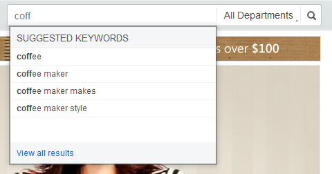

Sugerencias de palabras clave
Cuando el cliente escribe en el campo de búsqueda, una lista debajo del campo de búsqueda muestra sugerencias de palabras clave recuperadas del índice de búsqueda. Los clientes pueden pulsar cualquier palabra clave de la lista para realizar la búsqueda, con lo que ahorran tiempo.
Por ejemplo, si el cliente escribe caf en el campo de búsqueda, las sugerencias de palabras clave se visualizan como café o cafetera, es decir, términos que coinciden con productos que contienen el término de búsqueda parcial.
A medida que el cliente escribe caracteres adicionales, la lista de sugerencias de búsqueda se refina.
La lista de sugerencias automáticas para palabras clave se muestra sólo cuando no hay ninguna coincidencia para el menú de sugerencias automáticas de la Figura 1.
Las sugerencias de palabras clave sólo están habilitadas en la tienda de inicio Aurora B2C de forma predeterminada. Utilice la función de tienda Sugerir palabras clave en el campo de búsqueda para habilitarlas en la tienda de inicio Aurora B2B. Para obtener más información, consulte Funciones de la tienda de inicio Aurora.

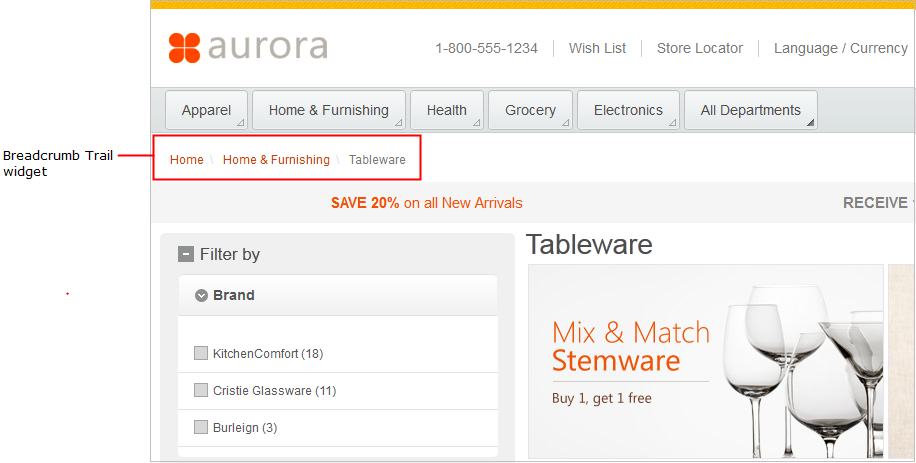

Indicación de ruta
Los clientes siempre pueden ver en qué lugar de la jerarquía del sitio se encuentran cuando hacen referencia a la indicación de ruta. Pulse cualquier enlace en la indicación de ruta para ir a otra página de la jerarquía.

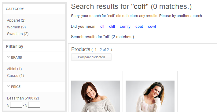

Sugerencias automáticas de términos de búsqueda y corrección ortográfica
Después de que el cliente somete una búsqueda, la página de resultados de la búsqueda muestra coincidencias de palabra clave si la búsqueda de palabra clave original ha devuelto 0 resultados.
onkeypress de forma predeterminada, mientras que Google Pinyin desencadena un suceso onkeyup.

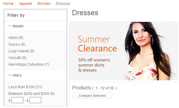

Los clientes pueden encontrar fácilmente productos en el escaparate utilizando la navegación por facetas. Las facetas agrupan artículos y atributos similares en la barra lateral izquierda para ofrecer resultados de productos significativos. Los grupos y atributos compartidos se muestran con el número de productos contenidos en cada faceta.
- Todo el contenido que se visualiza en las facetas debe indexarse en la HCL Commerce Search. Por ejemplo, los precios de oferta para diferentes monedas se deben indexar para habilitar la clasificación y las facetas de precios.
- Las marcas no se traducen de forma predeterminada en las facetas de búsqueda.
- Los precios de oferta estándar se indexan de forma predeterminada. Es decir, las facetas de precios se basan en el precio de oferta estándar, en el que cualquier ajuste de las reglas de precios o precios de contrato no se ve reflejado en las facetas de precios.
- El orden de los valores de faceta en el escaparate se por recuento. Los valores de secuencia de categoría de la herramienta Catálogos se ignorarán.
- Puede seleccionar qué facetas se visualizan en la barra lateral izquierda de la tienda de inicio Aurora marcando un atributo con el valor facetable. Opcionalmente, puede habilitar varias facetas disponibles para seleccionar en el escaparate y refinar los resultados de la búsqueda. Para obtener más información, consulte Cambiar atributos en el diccionario de atributos.
- Puede trabajar con categorías para cambiar la secuencia de aparición de los atributos en la tienda de inicio Aurora. Puede asignar los atributos que se deben visualizar u ocultar en el escaparate. Para obtener más información, consulte Gestión de atributos de navegación por facetas en categorías.

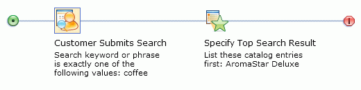

Las reglas de búsqueda las gestionan los directores de marketing y se crean mediante el creador de reglas de búsqueda. Se utilizan cuando los clientes buscan en la tienda para entregar resultados de búsqueda y pedidos personalizados. Cuando un cliente ve los resultados de búsqueda, la regla de búsqueda determina cómo se listan los resultados de la búsqueda. Por ejemplo, seleccionar como objetivo diferentes productos en los resultados de búsqueda cambiando el orden de los resultados de búsqueda, añadiendo o sustituyendo criterios de búsqueda o especificando los mejores resultados de búsqueda.
Por ejemplo, se puede crear una regla de búsqueda para que cuando un cliente busque café, el primer resultado de la búsqueda sea la entrada de catálogo AromaStar Deluxe.

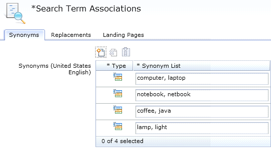

Asociaciones de términos de búsqueda
Las asociaciones de términos de búsqueda sugieren productos adicionales, diferentes o de sustitución en los resultados de búsqueda. También pueden enlazar términos de búsqueda a una página de destino seleccionada de la tienda. Las asociaciones de términos de la búsqueda se utilizan como estrategia de recomendación de productos para aumentar las ventas de tienda cuando los clientes buscan productos. La búsqueda sometida se modifica para aumentar o dirigir los resultados de búsqueda.
Los sinónimos amplían el ámbito de los resultados de búsqueda añadiendo términos de búsqueda adicionales a las búsquedas sometidas. Los términos de sustitución también modifican los posibles resultados de la búsqueda cambiando los términos de búsqueda de las búsquedas sometidas. Las páginas de destino promocionan ciertos productos o actividades de la tienda dirigiendo a los compradores a páginas de tienda específicas basándose en órdenes de búsqueda, en lugar de a la página de resultados de búsqueda predeterminada.
Por ejemplo, se puede crear un sinónimo para aumentar los resultados de la búsqueda, al añadir automáticamente el término de búsqueda portátil cuando se utilice el término de búsqueda ordenador. A la inversa, se puede crear un término de sustitución para filtrar los resultados de la búsqueda, al sustituir automáticamente el término de búsqueda portátil cuando se utilice el término de búsqueda ordenador. Opcionalmente, se puede crear una página de destino que enlace el término de búsqueda portátil con un archivo JSP personalizado que promocione marcas específicas de ordenadores portátiles.

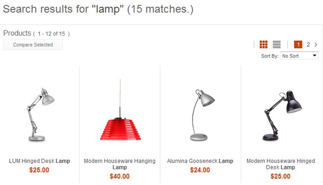

La página de resultados de la búsqueda puede contener términos de búsqueda resaltados, lo que permite a los clientes navegar fácilmente al lugar en que aparece el término de búsqueda sometido para cada resultado de búsqueda. Cada término de búsqueda resaltado aparece en negrita.
- Lámpara flexo de escritorio
- Lámpara ajustable de escritorio
- Lámpara de acero cepillado
- Lámpara de mesa con pantalla de tela color moca

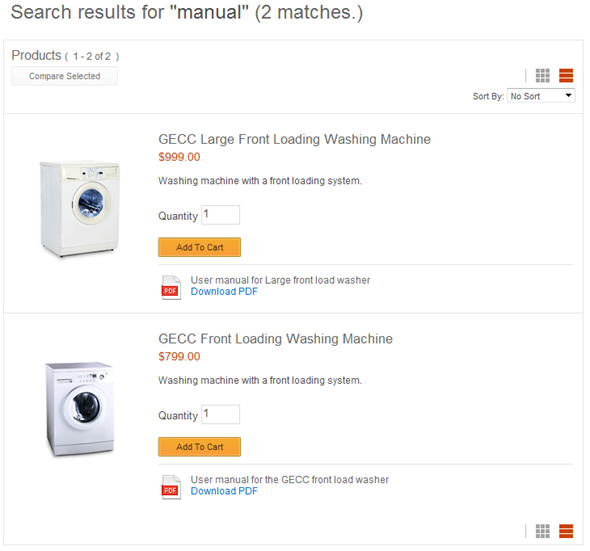

Contenido estructurado y no estructurado en los resultados de búsqueda
Los resultados de la búsqueda pueden incluir contenido estructurado y no estructurado. El contenido estructurado incluye el catálogo de productos de la tienda y ofrece resultados de búsqueda que se basan en los artículos que se venden en la tienda. El contenido no estructurado incluye archivos adjuntos que están asociados a los productos, como manuales de usuario e información sobre la garantía, contenidos en diversos formatos.
Por ejemplo, al presentar una búsqueda de manual, los resultados de la búsqueda contienen contenido estructurado del catálogo de la tienda, como por ejemplo cafeteras. El contenido no estructurado, como por ejemplo manuales del producto, se incluye en los resultado de búsqueda como adjuntos.

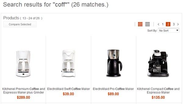

Búsqueda con comodines
Los términos de búsqueda pueden contener un carácter comodín (asterisco) para ampliar el ámbito de los resultados de búsqueda. El comodín indica que todos los productos que contienen el término de búsqueda parcial adyacente deben devolverse en los resultados de búsqueda. La búsqueda con comodines puede ayudar a los usuarios experimentados en búsquedas a encontrar y visualizar rápidamente una gran cantidad de resultados de búsqueda.
Por ejemplo, una búsqueda de caf* devuelve resultados de búsqueda para todos los artículos que contienen el término caf, incluyendo los términos que le siguen, como café o cafetera italiana.
En comparación con el ejemplo de resultados de la búsqueda de Sugerencias automáticas de términos de búsqueda y corrección ortográfica, en lugar de no producir resultados de búsqueda con el término de búsqueda caf, la búsqueda comodín produce varios resultados de búsqueda al añadir el asterisco al término de búsqueda.
