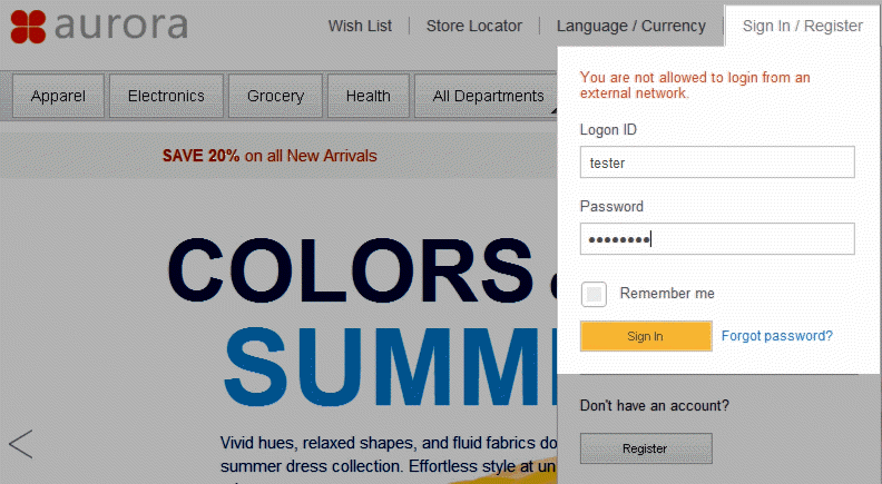

Esta infraestructura contiene un mandato de tarea CheckLogonAllowedCmd que se puede utilizar como un punto de extensión para la personalización. El comportamiento predeterminado utiliza CheckLogonAllowedCmdImpl, que implementa el método público isAllowed(). Este método devuelve true si se recibe la solicitud de inicio de sesión desde la red interna; de lo contrario comprueba los roles de usuario en los roles definidos en la sección <RolesAllowedWithoutHeader> del archivo wc-server.xml .
Con la cabecera personalizada EXTERNAL_WEBSERVER establecida en REST o la cabecera de solicitud web, getExternalWebServerFlag() del método CheckLogonAllowedCmdImpl detecta el valor y devuelve true para indicar que la solicitud es de una red externa.
isAllowed() devuelve false, se emite el siguiente código de error nuevo: ERR_LOGON_NOT_ALLOWED_FROM_EXTERNAL_WEBSITE = "2340";
