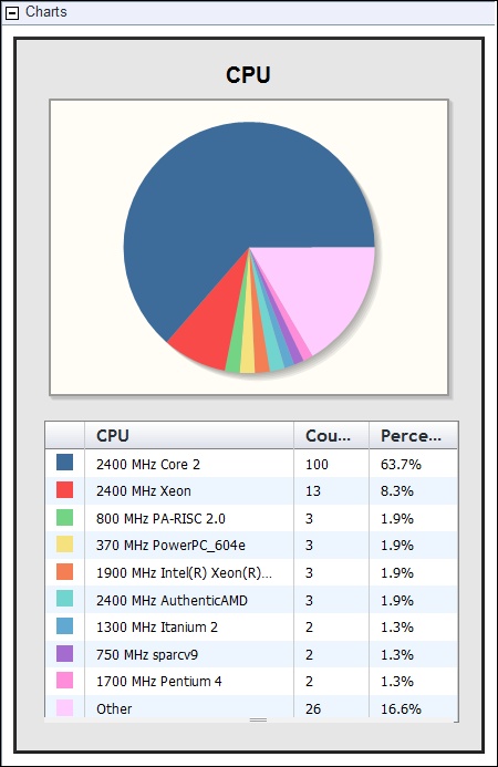

グラフが使用可能な場合、インターフェースは「フィルター」インターフェースのすぐ下にあります。「グラフの追加」リンクをクリックします。
グラフ・ウィザードでは、対象のデータ・セットに応じて、適切なデフォルト・セットアップを実行します。コンピューターについてのグラフでは、ウィザードは、コンピューターのプロパティーの入力を要求します。
ここでは、プルダウン・メニューを使用して、ネットワーク上の CPU についてのグラフを作成します。タイトルは、選択されたコンピューターのプロパティーを反映して、自動的に入力されます。必要な場合には変更できます。標準的なグラフでは、その下にテーブルが表示されます。チェック・ボックスを使用して、グラフ、テーブル、またはその両方のどれを表示するかを指定します。
デフォルトの円グラフをそのまま選択しましたが、代わりに棒グラフを選択することも可能でした。ウィザードの下部にある点線で囲まれた枠の中で、レコードをグループ化して、データに対する追加の指示を与えることができます。
準備ができたら、「グラフの作成」リンクをクリックします。
このグラフは、プルダウン・メニューから単一の項目 (CPU) を選択するだけで作成されました。
グラフの上にマウスを移動すると、ツールバーが表示されます。
一番上のアイコンでは、現在のグラフを削除できます。レンチのアイコンでは、グラフを編集できます。
