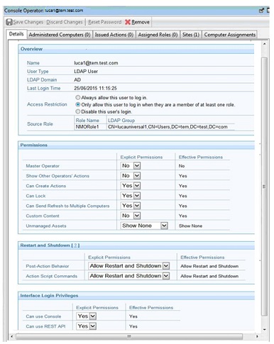

  4. LDAP オペレーターとして追加するユーザーを見つけたら、そのユーザーを選択して「追加」をクリックします。「コンソール・オペレーター」パネルが開きます。
    この図は、オペレーター権限の詳細を入力する「コンソール・オペレーター」パネルを示しています。
  5. 「詳細」タブから、オペレーター権限を割り当てます。
    オペレーターがポストアクションとして再起動およびシャットダウンをトリガーできるようにしたり、再起動およびシャットダウンを BigFix アクション・スクリプトに含めたりすることができます。特定のオペレーターに対して設定したシャットダウンおよび再起動の構成に応じて、「アクションの実行」パネルの「ポストアクション」タブのラジオ・ボタンは、そのオペレーターに対して無効になる場合があります。この構成は、アクション・スクリプトのタイプが BigFix アクション・スクリプトではないアクションに対しては無効です。
    また、BigFix コンソールおよび REST API にアクセスする権限を設定することもできます。
