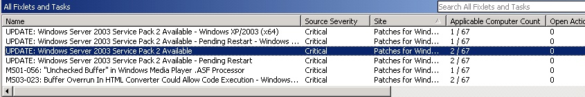

  2. サイトを選択します。以下のイメージでは、「Patches for Windows (English)」サイトが選択されています。
  3. リスト・パネルに表示されたコンテンツの中から、適用する Fixlet をクリックします。
