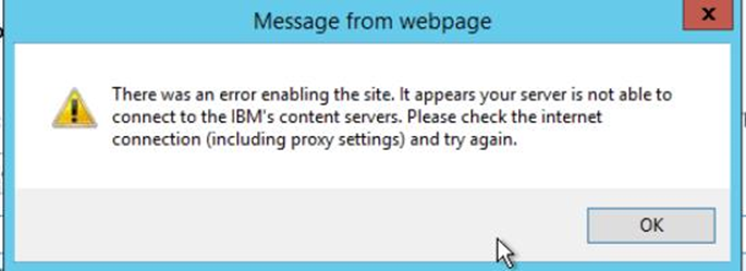

- ライセンスの概要ダッシュボードに Windows 2008 または Windows 7 の ESU 使用権が表示されますが、「有効化」をクリックすると、エラー・メッセージがポップアップ表示されます。これを修正するには、どうすればよいですか?
ESU コンテンツ・サイトを有効にしようとしたときに、以下のエラー・メッセージがポップアップ表示された場合は、「HTTPS を使用したライセンス確認の失敗」を参照して、解決方法の詳細を確認してください。
