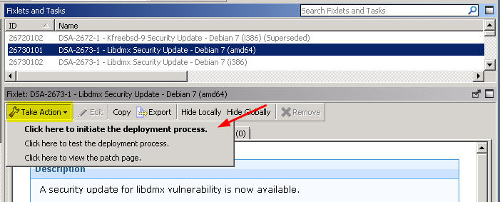

  4. 「アクションの実行」をクリックして、Fixlet を適用します。
    • デプロイメント・プロセスを開始できます。
      2. デプロイメント・プロセスを開始するためのアクションの実行

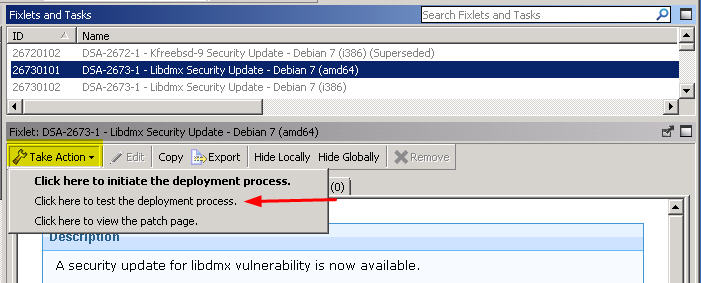

    • パッチを適用する前にテスト実行を適用できます。「適用の結果」分析を確認して、依存関係が正常に解決したかどうか、およびインストールが成功したかどうかを判断します。
      3. テストを適用するためのアクションの実行
      テストを適用するためのアクションの実行

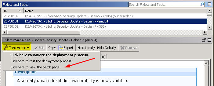

    • 特定の Fixlet のセキュリティー情報を表示できます。「こちらをクリックして、パッチ・ページを表示」アクションを選択して、パッチ・ページを表示します。
      4. パッチ・ページを表示するためのアクションの実行
