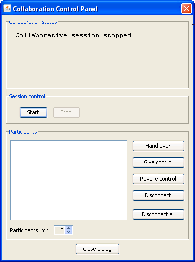

  2. コントローラー・ウィンドウで「複数のコントローラー用にコラボレーション・パネルを開く」をクリックします
    (セッション開始時)。
    「コラボレーション制御パネル」が開きます。これで、セッションのマスター・コントローラーになることができました。
    1. 120mmコラボレーション制御パネル
    マスター・コントローラーがセッション・アクティビティーを制御するための、コラボレーション制御パネルのウィンドウ
  3. 「開始」をクリックします。
