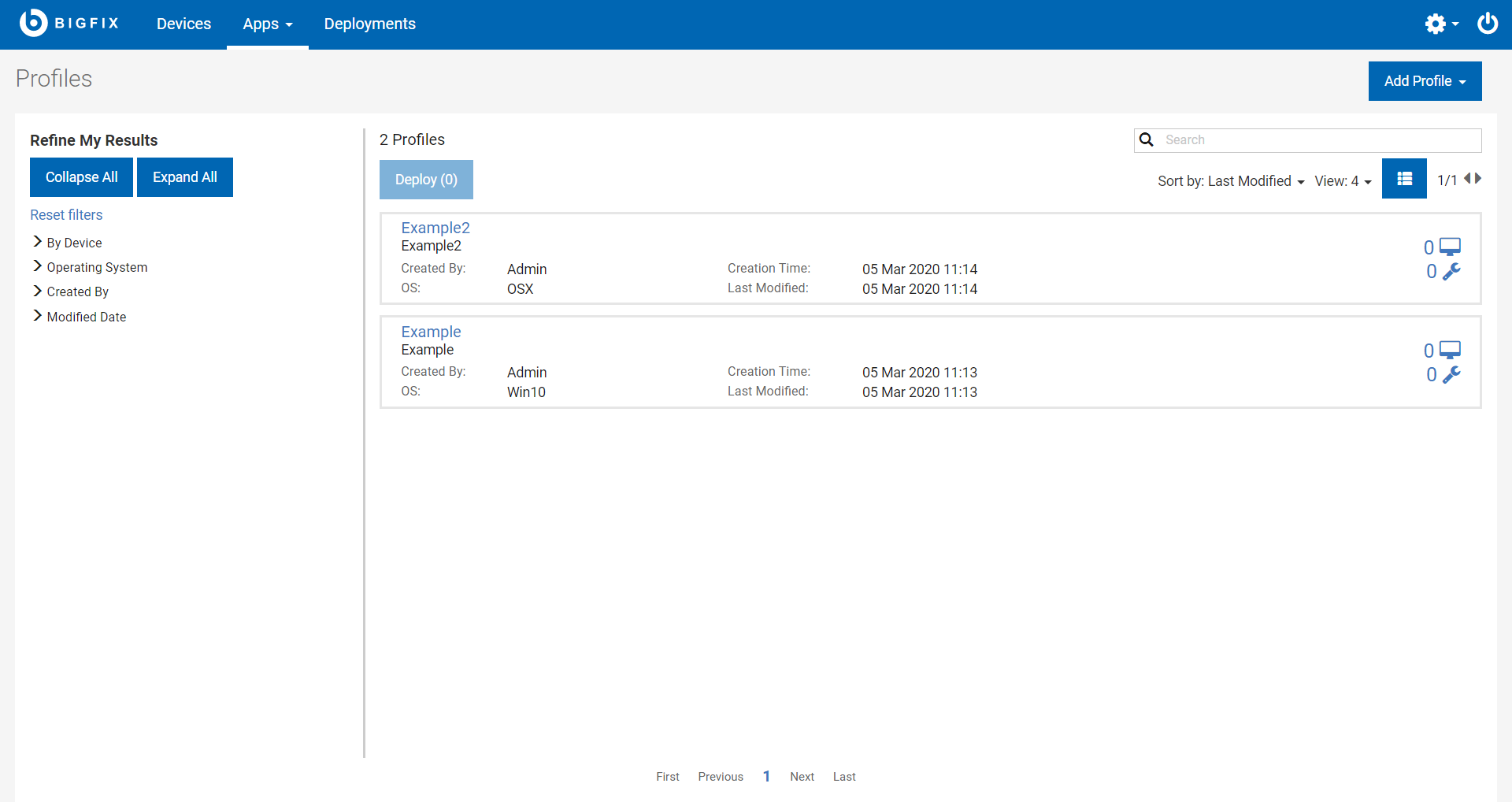

プロファイル・リスト・ビュー
このリストには、ログインしているオペレーターが管理を許可されているプロファイルが表示されます。特定のユーザー役割およびアクセス許可に応じて、一部のプロファイル・オプションを使用できない可能性があります。詳しくは、「オペレーターの権限および関連プロファイル・アクション」を参照してください。
プロファイル・リスト・ビュー
プロファイル・リストでは、プロファイルが作成時刻順に表示されます。プロファイルを名前または最終更新日時によってソートすることもできます。左では、さらにフィルターを設定して、該当するデバイスがあるプロファイルのみを表示する選択、Windows 10 または MAC OS のデバイス用に作成されたプロファイルのみの表示、自分または別のオペレーターが所有するプロファイルのフィルター処理、指定した時間間隔内に変更されたプロファイルの表示などを実行できます。
プロファイルごとに、そのプロファイルに関連する (現在不適合である) デバイスの数を確認できます。そのすぐ下に、プロファイルの進行中のデプロイメントの数を確認できます。プロファイルの適用およびその機能については、「プロファイル・コンプライアンスの動作」を参照してください。

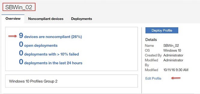

プロファイル・プロパティーを表示または編集するには、プロファイル名をクリックします。プロファイルの「概説」ページが表示されます。
プロファイル概要ページ
「概要」ページでは、要約のリンクを使用することで、ドリルダウンして詳細情報ページを表示できます。非準拠のデバイス、進行中の適用または失敗した適用のリスト、および過去 24 時間に発生した適用に関する詳細を表示できます。非準拠のデバイスのパーセンテージは、プロファイルが格納されているサイトにサブスクライブしているコンピューターの総数から計算されます。
右では、プロファイルを作成したオペレーターのログイン名、プロファイルを最後に変更したオペレーター、および最終変更の日時を表示できます。このページで、プロファイルを適用することもできます。
プロファイルを編集できるかどうかを判別するために、いくつかのチェックが実行されます。ロック・アイコンは、プロファイルについて進行中の適用があるか、現在ログインしているオペレーターにカスタム・コンテンツを作成 (編集) する権限がないために、プロファイルが編集できないことを示します。ロック記号の後に、リンク・テキスト View Profile が表示されます。警告メッセージに理由が示されます。プロファイルを開くと、「保存」オプションが無効になっています。プロファイルが編集可能な場合、リンクをクリックすると、プロファイルのページが編集モードで開かれます。必要な変更を行い、「保存」をクリックします。
