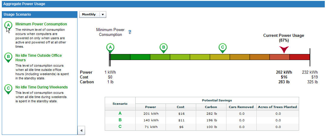

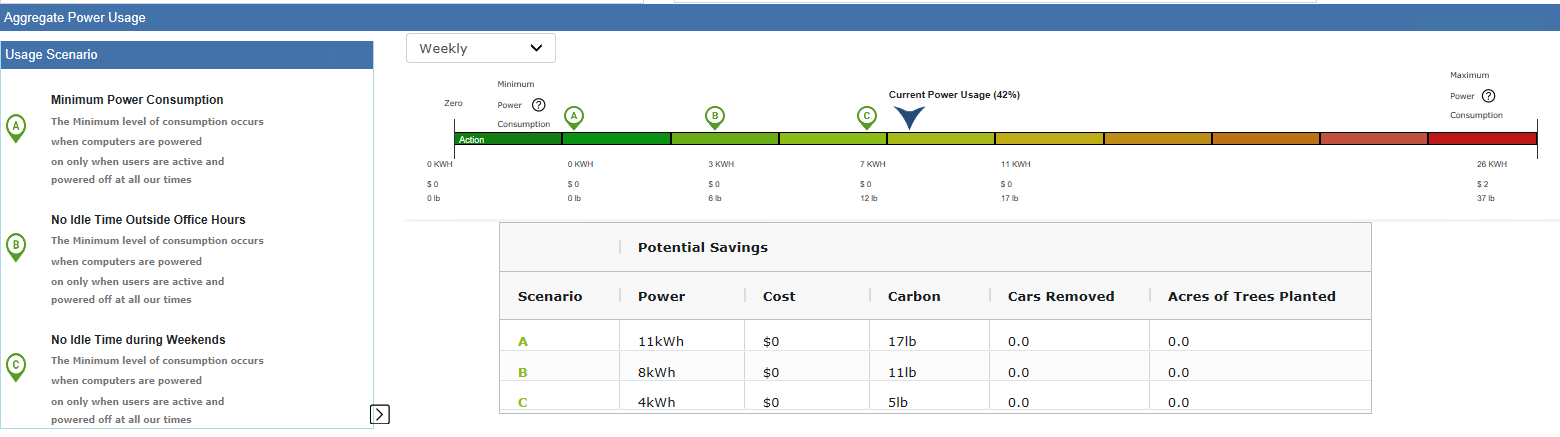

消費電力の集計
「消費電力の集計」セクションでは、デプロイメントで使用された全体の電力を表示し、それを最低消費電力の推定量と比較します。このセクションには、デプロイメント内のさまざまなコンピューターのタイプの電力、コスト、および二酸化炭素の観点から、消費電力のさまざまなシナリオが表示されます。
「消費電力の集計」セクションの画像を以下に示します。
電力のスペクトル上の A、B、および C の文字は、「消費電力の集計」セクションの左側に説明されている使用シナリオに対応しています。
最低消費電力
コンピューターが、アイドル、スタンバイ、または休止状態の各モードではなく、アクティブに使用されている間にのみ電源をオンにし、その他の時間はすべて電源をオフにした場合に消費される電力量。
業務時間外にアイドル時間なし
業務時間外にアイドル時間がない場合に消費される電力量。消費電力は、アイドル状態をスタンバイ状態に変換することによって計算されます。
週末にアイドル時間なし
週末にアイドル時間がない場合に発生します。消費電力は、アイドル状態を標準状態に変換することによって計算されます。
電力のスペクトルの下にある表で、潜在的な省電力量を確認することもできます。

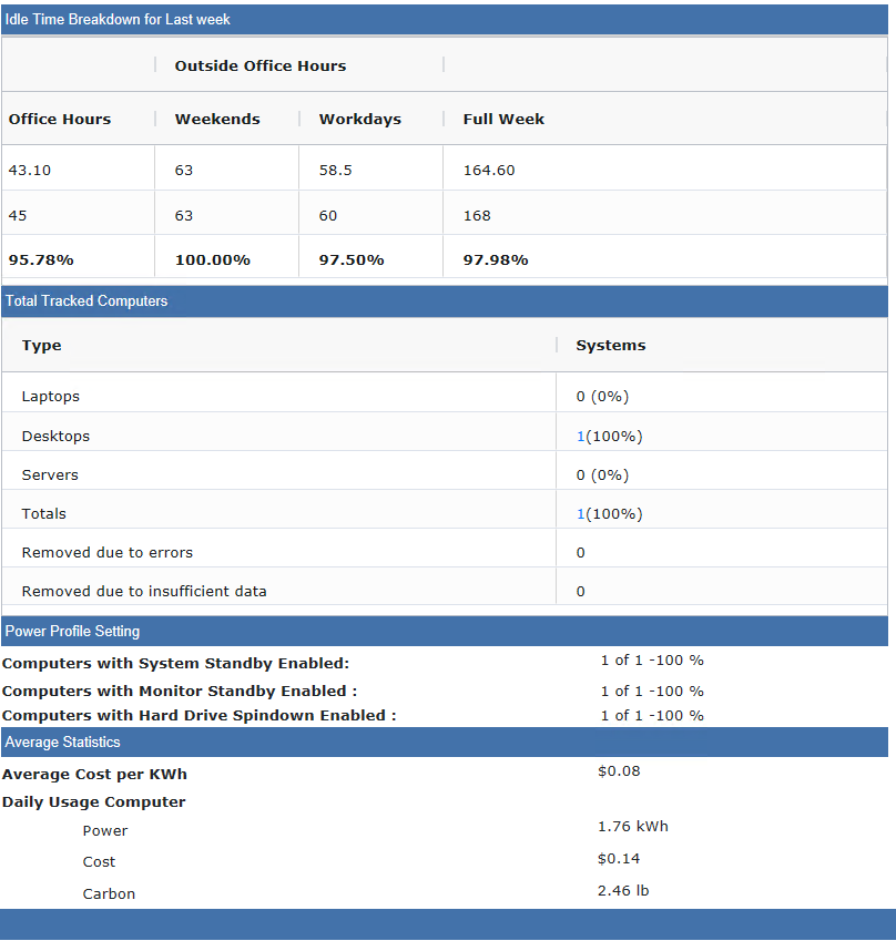

前週の平均アイドル時間明細
選択した期間のコンピューターごとの週次アイドル時間明細が表示されます。
計算から除外された追跡するコンピュータの総数
この表には、デプロイメント内のコンピューターのタイプ (ラップトップ、デスクトップ、サーバーなど) の分布、およびエラーやデータ不十分などの理由で電力計算から除外されたコンピューターが収集されます。「システム」列の値をクリックすると、特定のコンピューターのタイプのエンドポイントの詳細が表示されます。
電源プロファイル設定
「電源プロファイル設定」には、デプロイメント内の以下の電源管理設定の分布が表示されます。
  • システム スタンバイが有効なコンピュータ
  • モニター スタンバイが有効なコンピュータ
  • ハード ドライブ スピンダウンが有効なコンピュータ
平均統計
デプロイメント内の平均的なコンピューターの 1 日当たりの消費電力量。

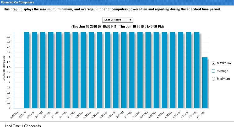

電源が入ったコンピュータ
「電源が入ったコンピュータ」セクションには、さまざまな期間中に電源がオンになっていたコンピューターの数が表示されます。このグラフには以下の設定が表示されます。
最小
該当の間隔を通して電源がオンだったコンピューターが表示されます。
最大
該当の間隔中に少なくとも 1 回は電源がオンであると報告されたコンピューターが表示されます。
平均
該当の間隔中に電源がオフよりもオンの方が多かったコンピューターが表示されます。
このグラフには、ユーザーがコンピューターの電源を切るタイミングのトレンドが、さまざまな間隔 (時間、日、週、または月単位) について表示されます。
注: 「電源が入ったコンピュータ」グラフは、フィルタリングできません。
