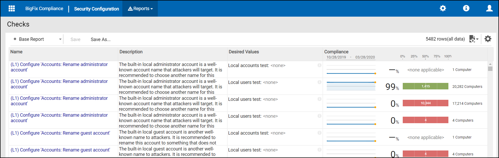

「ドメイン」を使用して「セキュリティー構成」ドメインを選択し、「レポート」をクリックして次のレポートを検索します。
チェック
さまざまなチェック項目、その説明、理想値、これまでの全体的なコンプライアンス結果の集計の詳細ビューが表示されます。
名前:
このセクションでは、すべてのチェック項目を名前別にリストします。各チェックは、セキュリティー標準へのコンプライアンスを確認するために検証を受ける必要がある特定の基準または設定を表します。
説明:
このパートでは、各チェックの内容について詳しく説明します。チェックがシステム内で監視または評価する内容の詳細が含まれます。
理想値:
  1. 各チェックには、そのチェックの予想またはコンプライアンス状態を表す「理想値」があります。
  2. 理想値は、「整数」、「文字列」、「なし」などの異なるタイプにすることができます。
  3. すべてのチェック項目が指定された理想値を持つわけではないことに注意することが重要です。チェックに必要な値がない場合は、変更できないことを意味し、その値は <none> または「なし」として表示されます。
  4. 理想値を持つチェック項目は、さまざまな要件を満たすように設定できます。

1. セキュリティー構成ドメインのチェック・レポートのサンプル

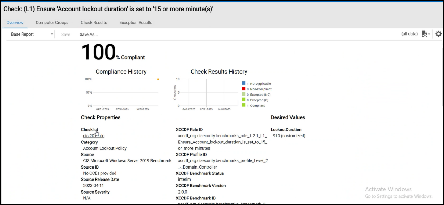

2. カスタマイズされた理想値によるチェック
カスタマイズされた理想値によるチェック

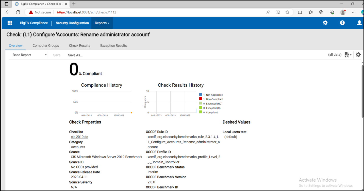

3. デフォルトの理想値なしでチェック
デフォルトの理想値なしでチェック
