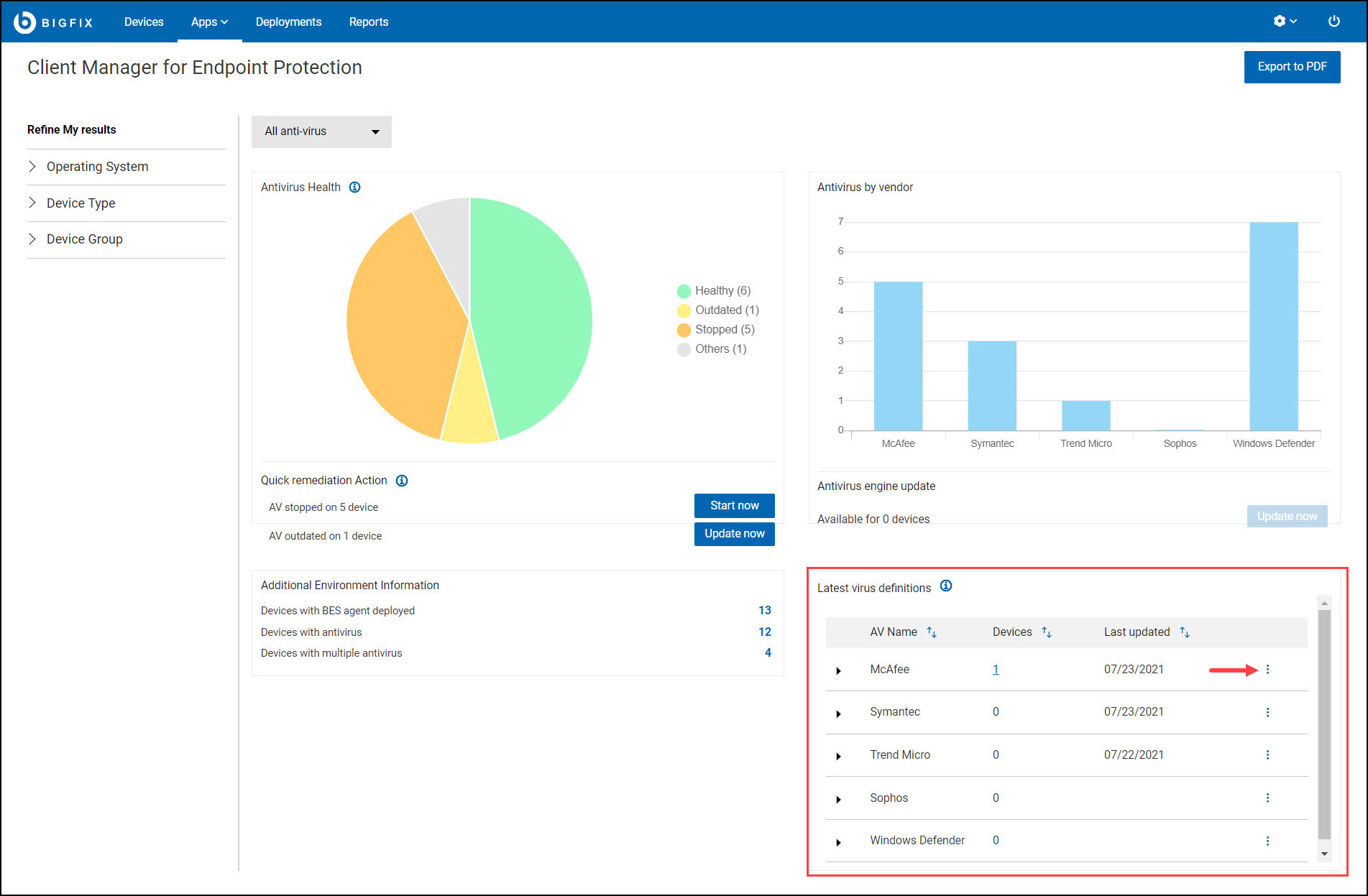

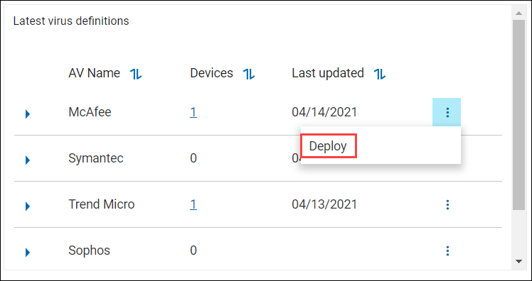

  1. CMEP アプリケーションの概要ページで、「最新のウィルス定義」タイルの垂直の省略符号をクリックします。
  2. 「デプロイ」をクリックします。
    注: アンチウィルスの場合、または古いデバイスのバージョン番号が 0 より大きい場合は、「デプロイ」オプションを使用できます。CMEP アプリケーションには、特定のアンチウィルス・バージョン用に事前定義された Fixlet があり、それにより、これらのデバイスで製品の定義パッケージを更新できます。このオプションを使用すると、それらのデバイス用にこれらの Fixlet をデプロイし、定義パッケージを更新できます。

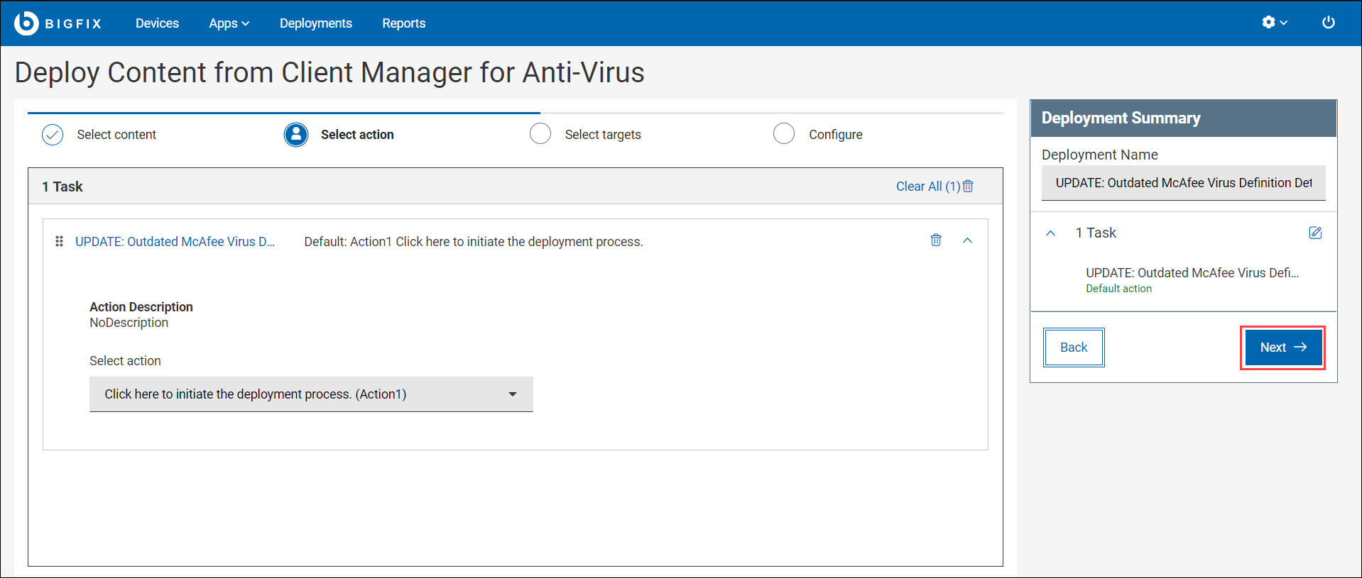

  3. 「アクションの選択」タブで、「次へ」をクリックします。

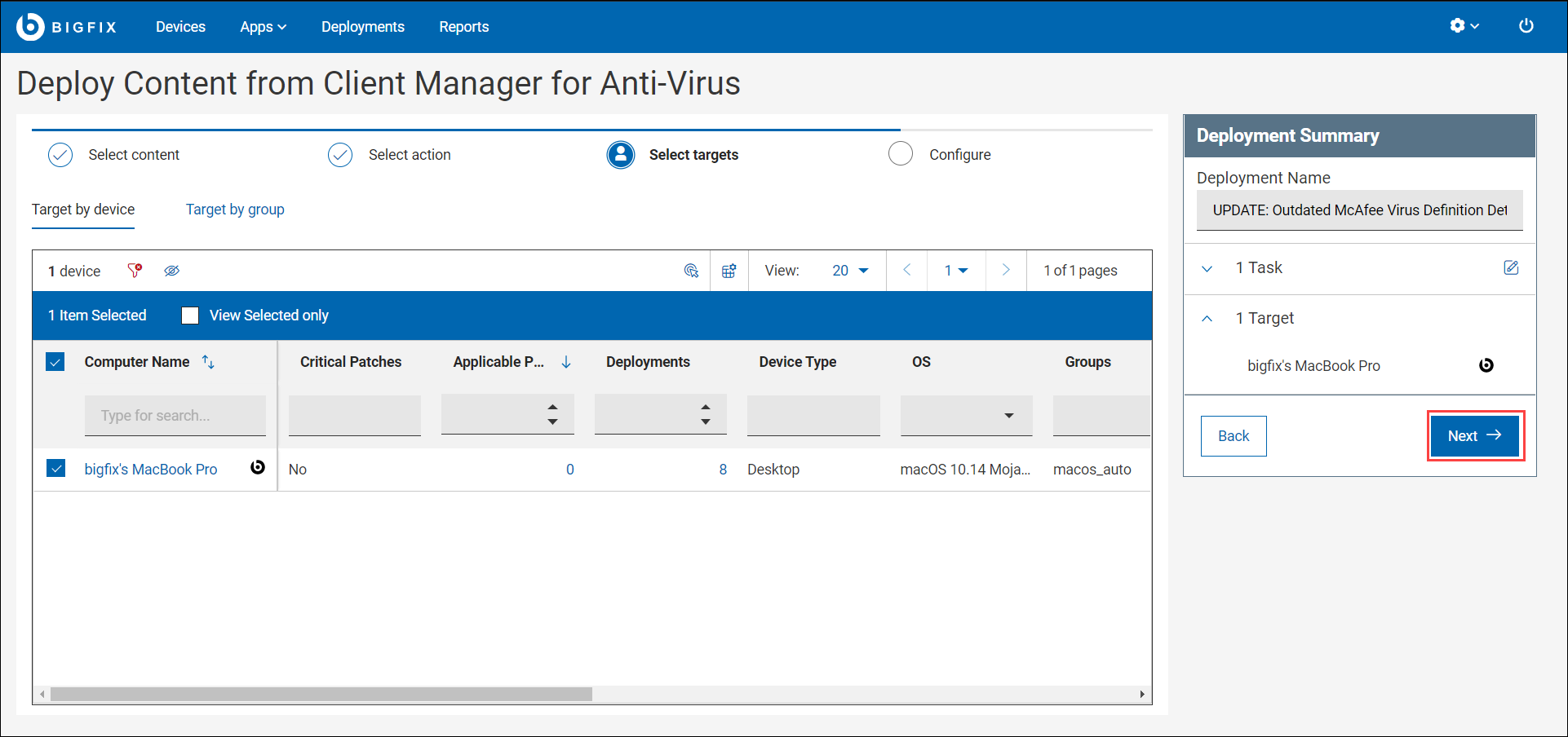

  4. 「ターゲットの選択」タブでターゲットを選択し、「次へ」をクリックします。

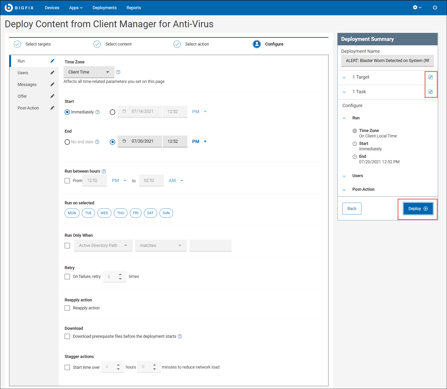

  5. 「構成」タブで、「デプロイ」をクリックします。
    注:
    • 「デプロイメントの要約」で、編集アイコンを使用してタスクとターゲットを編集します。
    • 「構成」タブのパラメーターは必要に応じて変更できます。パラメーターには、「タイム・ゾーン」、「開始日」、「終了日」などが含まれます。

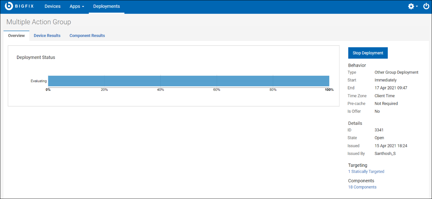

    「デプロイメント状況」が、以下のように表示されます。
    「デプロイメントの停止」をクリックすると、デプロイメントが一時停止します。
