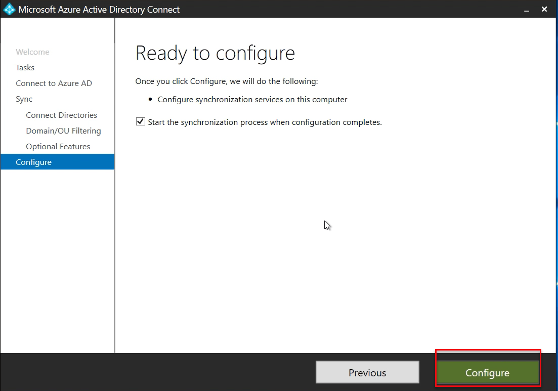

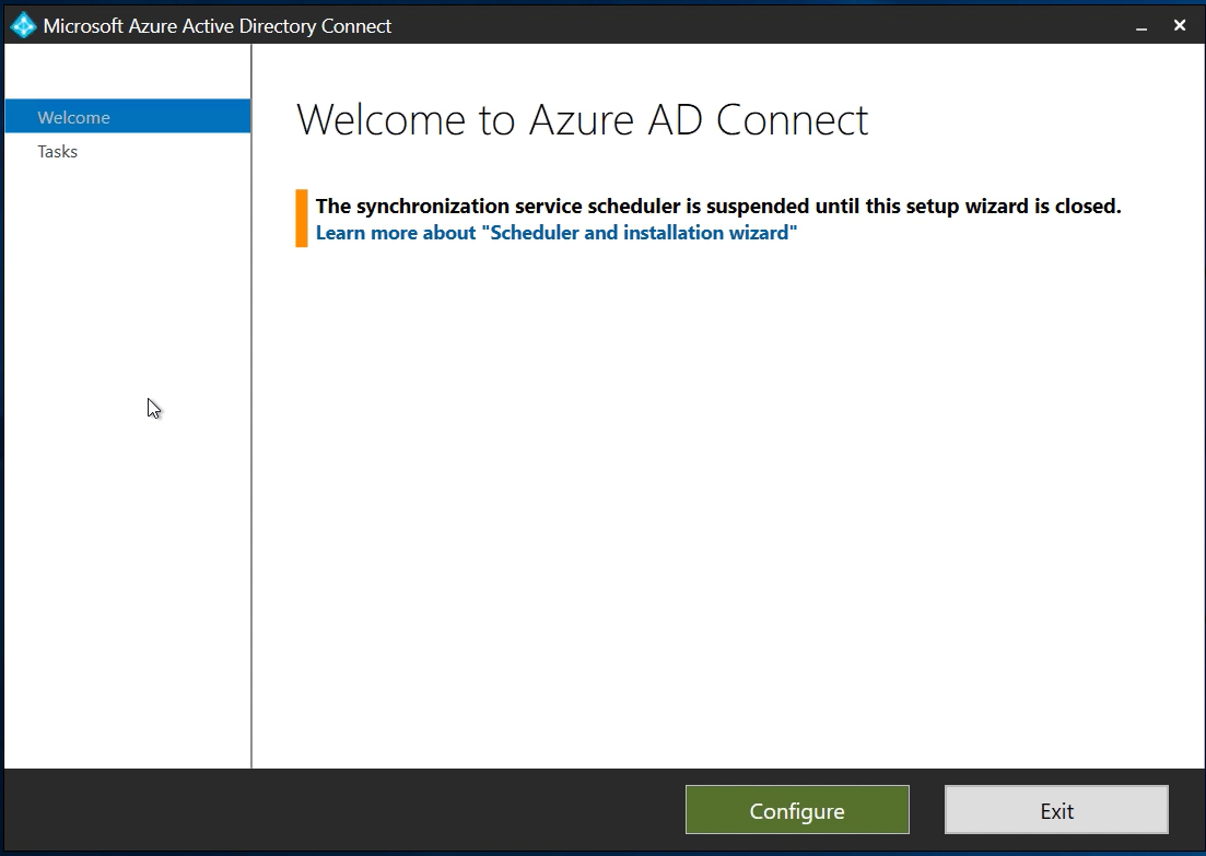

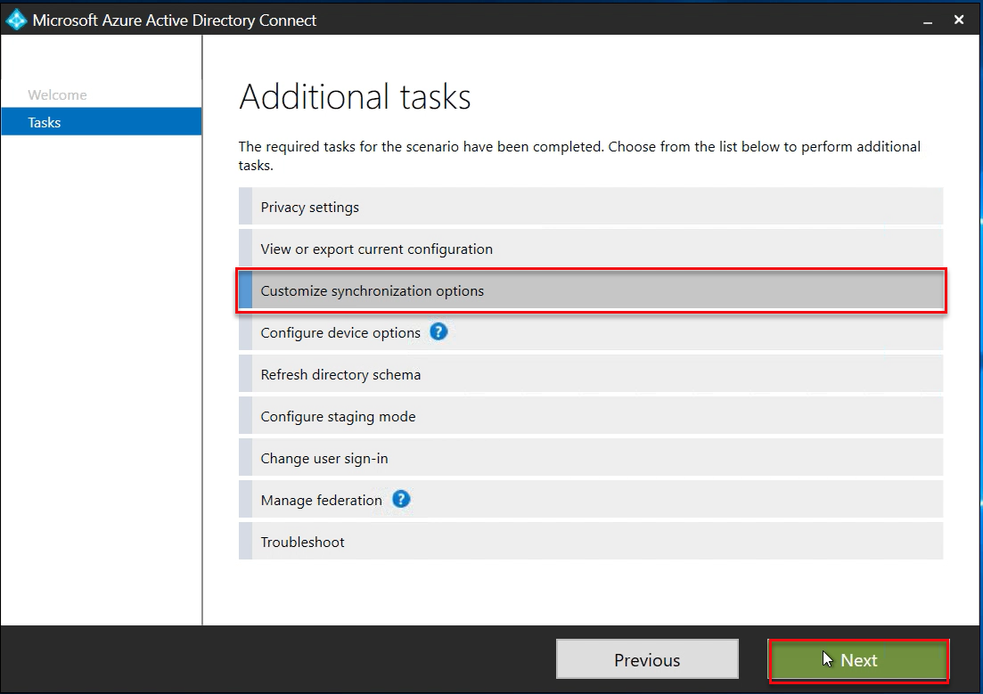

  1. Azure AD Connect をダウンロードし、Azure AD Connect を開き、「構成」をクリックします。
  2. 「Customize synchronization」オプションを選択し、「次へ」をクリックします。

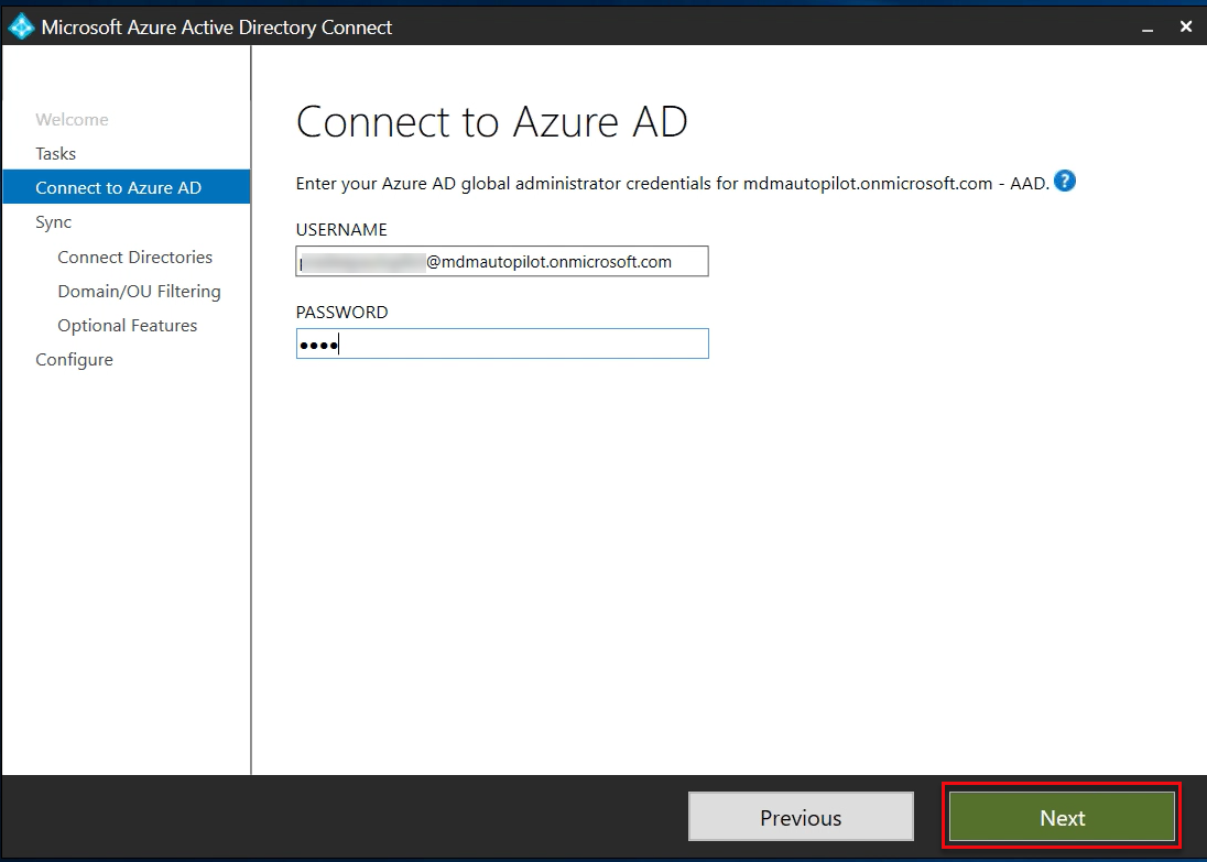

  3. Azure AD グローバル管理者の資格情報を入力し、「次へ」をクリックします。資格情報が検証され、Azure AD に接続されます。

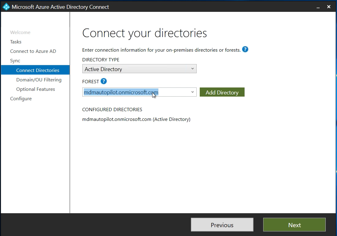

  4. Azure AD に接続したら、エンタープライズ管理者の資格情報を入力してオンプレミス AD に接続します。ディレクトリーを接続する画面が表示されたら、オンプレミス・ディレクトリーの接続情報を入力し、Add Directoryをクリックします。
  5. そのディレクトリーが 「CONFIGURED DIRECTORIES」の下にリストされたら、 「次へ」をクリックします。

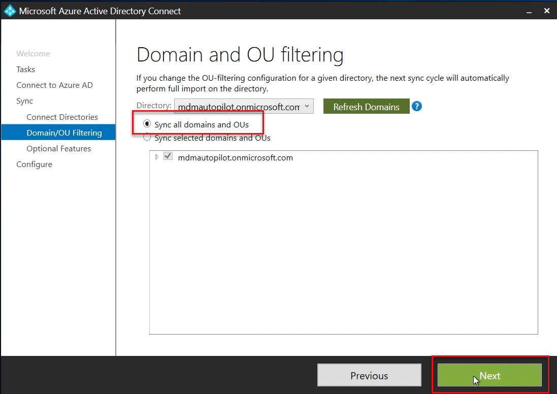

  6. 次の画面で、「Sync all domains and OUs」オプションを選択し、「次へ」をクリックします。

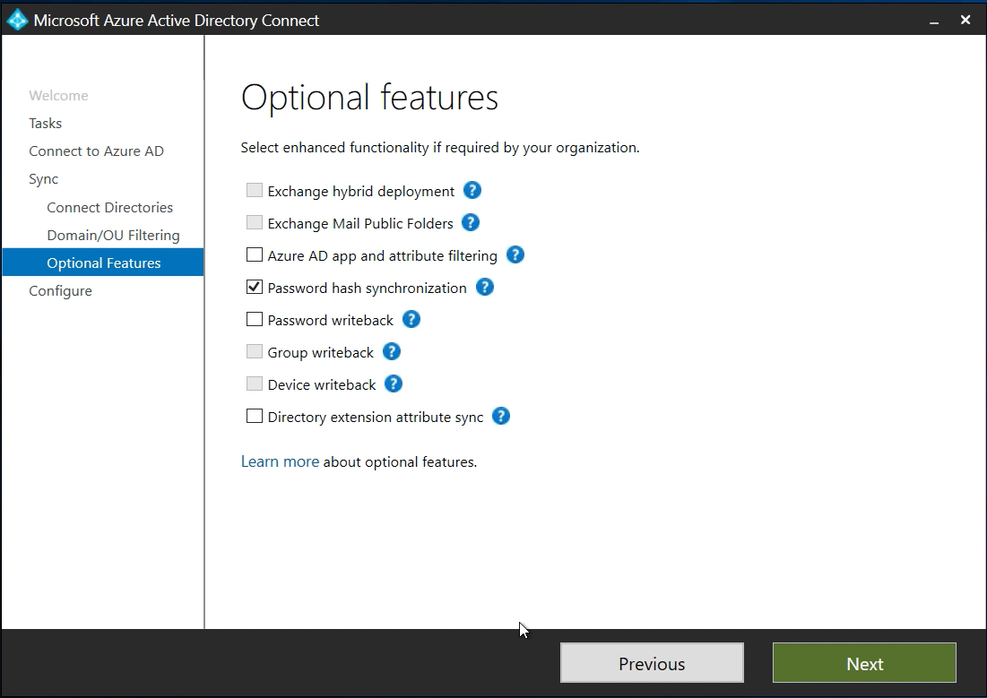

  7. 次の画面で、必要なオプション機能が選択されていることを確認し、「次へ」をクリックします。
  8. 次の画面で、「構成」をクリックします。

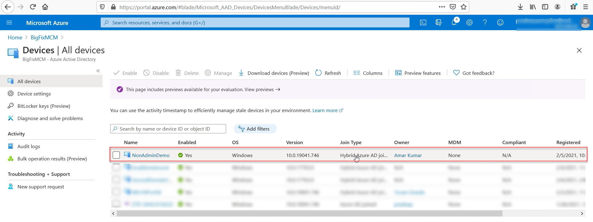

同期が完了すると、オンプレミス AD 内のすべてのユーザーとデバイスが Azure AD にも表示されます。
統合後

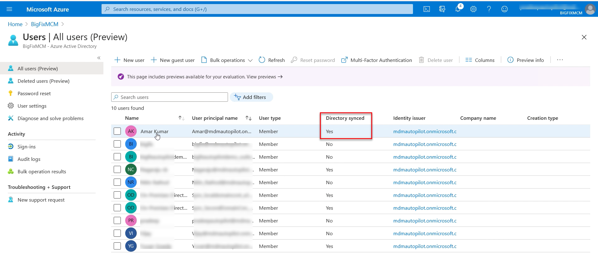

すべてのユーザー、コンピューターが同期されます。Azure AD の「Directory synced」列に「はい」と表示されます。

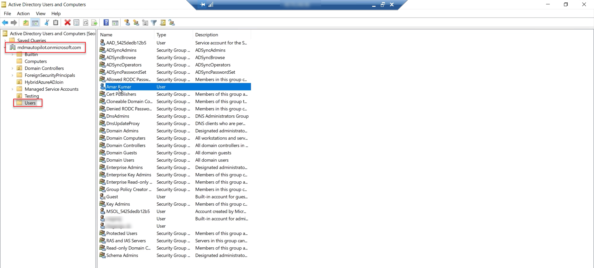

  • ユーザーの同期
    オンプレミス AD
    Azure AD
  • デバイスが同期され、Hybrid AD 参加デバイスになる
    オンプレミス AD
    Azure AD

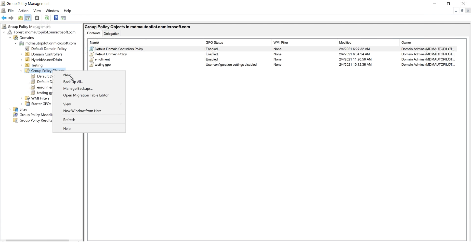

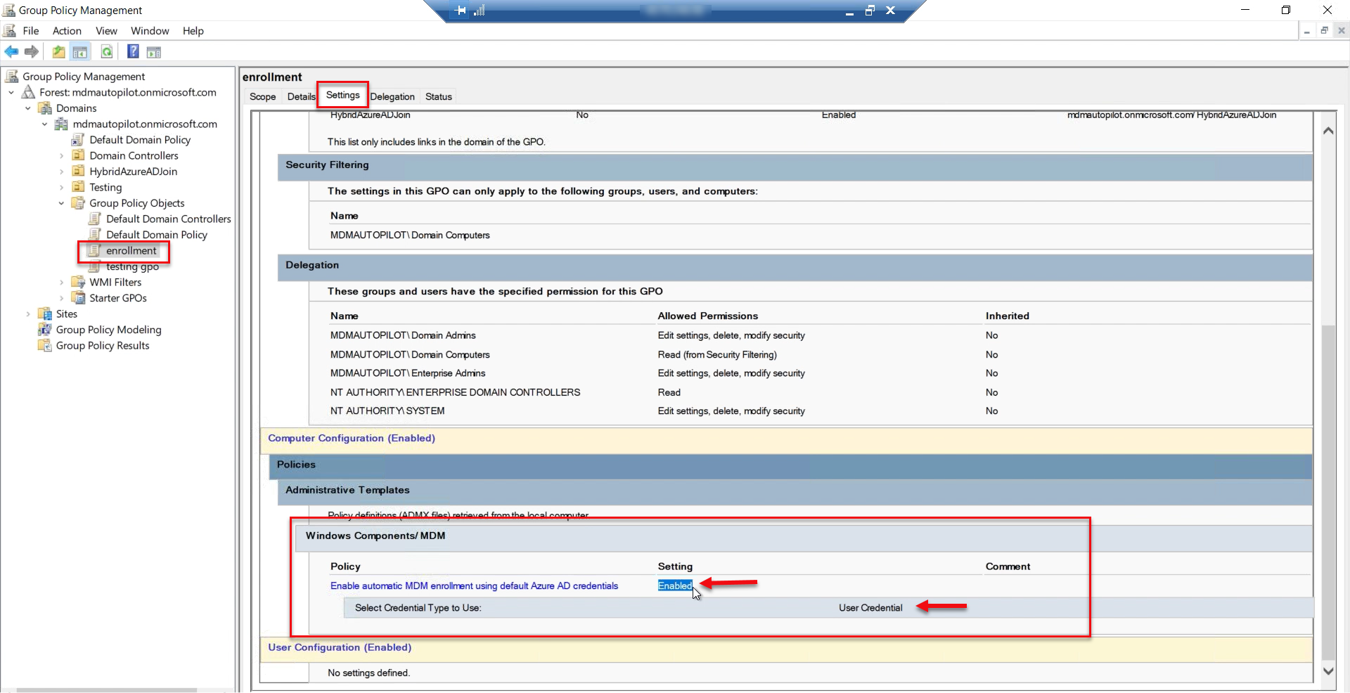

  1. 「Group Policy Management」画面の「Domains」でドメインを選択し、 「Group Policy Objects」をクリックして右クリックし、コンテキスト・メニューから「New」を選択します。
  2. 「NEW GPO」ポップアップで、グループ・ポリシー名を入力し、「OK」をクリックします。作成されたポリシーは、「グループ・ポリシー・オブジェクト」の下にリストされます。
    1. 管理者以外のユーザーが BigFix MCM に登録できるようにするには、作成したグループ・ポリシーを選択し、「設定」をクリックします。「Computer Configuration」 > 「Policies」 > 「Administrative Templates」 > 「Windows Components/MDM」 で、以下を実行します。
      1. 「Enable automatic MDM enrollment using default Azure AD credentials」 設定を有効にします。
      2. 「Select Credential Type to Use」で、「User Credential」を選択します。
      これで、管理者以外のユーザーが登録できるようにグループ・ポリシーが作成され、定義されました。

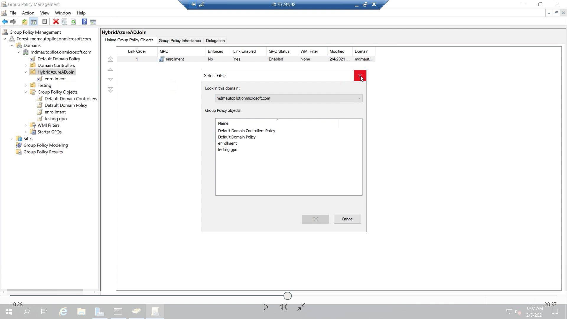

  1. グループを組織に割り当てます

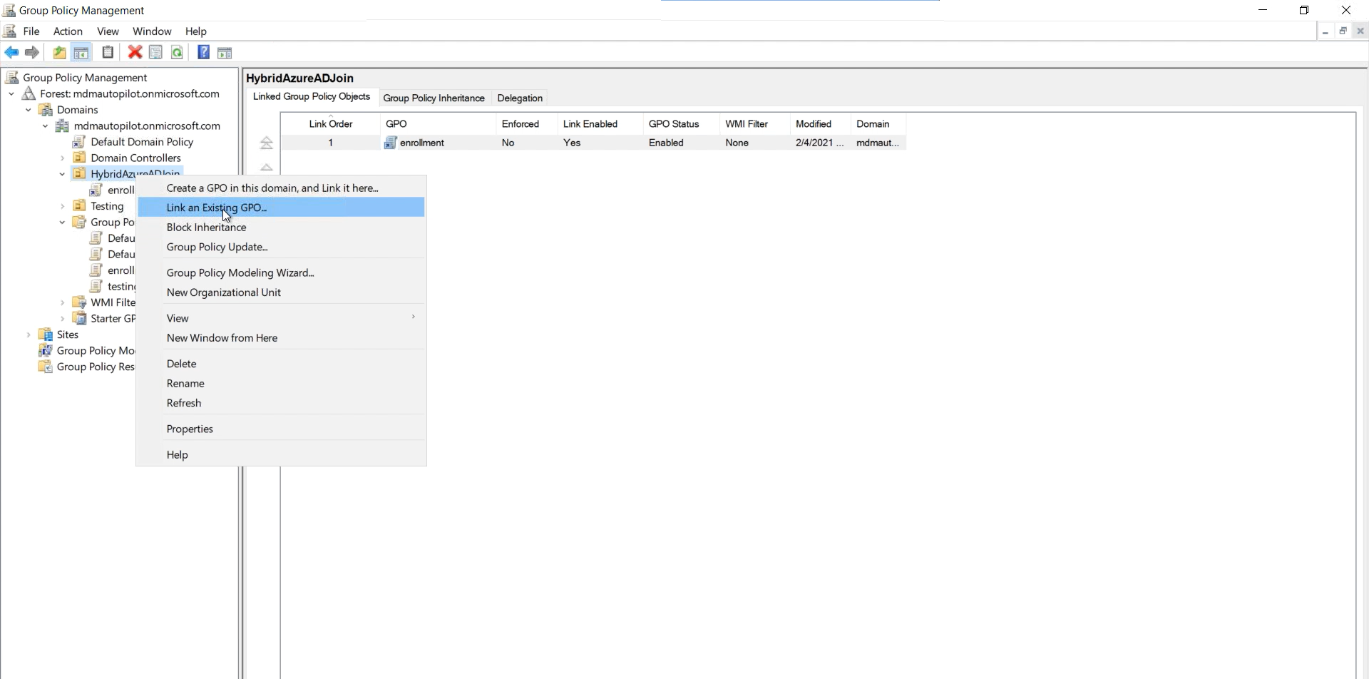

    1. 「Group Policy Management」で「Domains」を選択し、「(組織)」を選択して右クリックし、Link an Existing GPOを選択します。
    2. 「Select GPO」ポップアップ画面で、目的のグループ・ポリシー・オブジェクトを選択し、「OK」をクリックします。

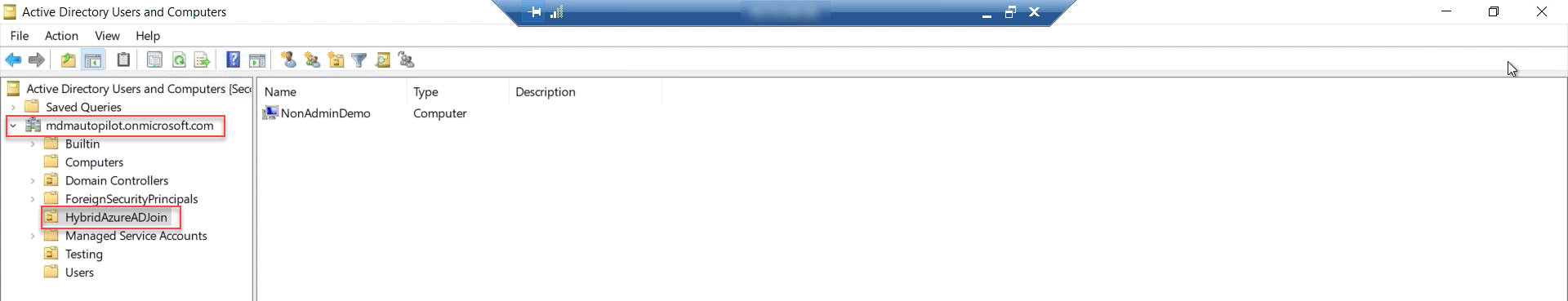

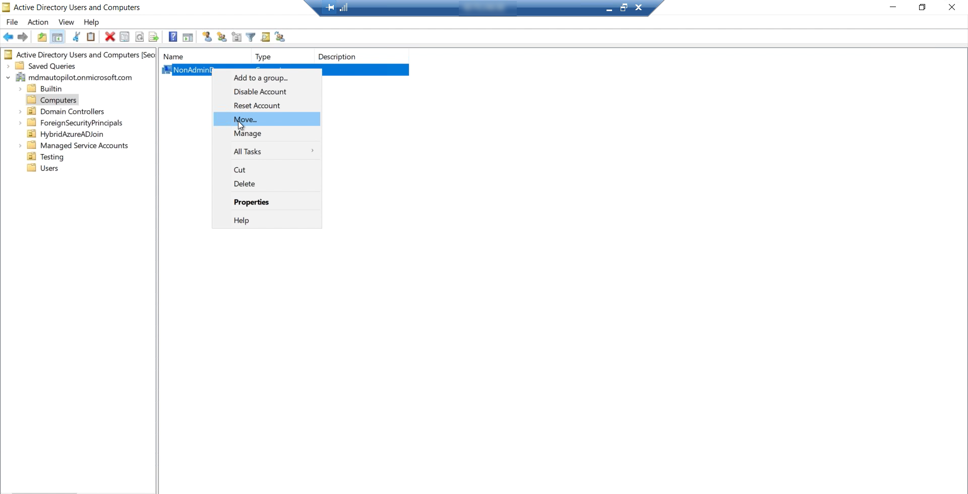

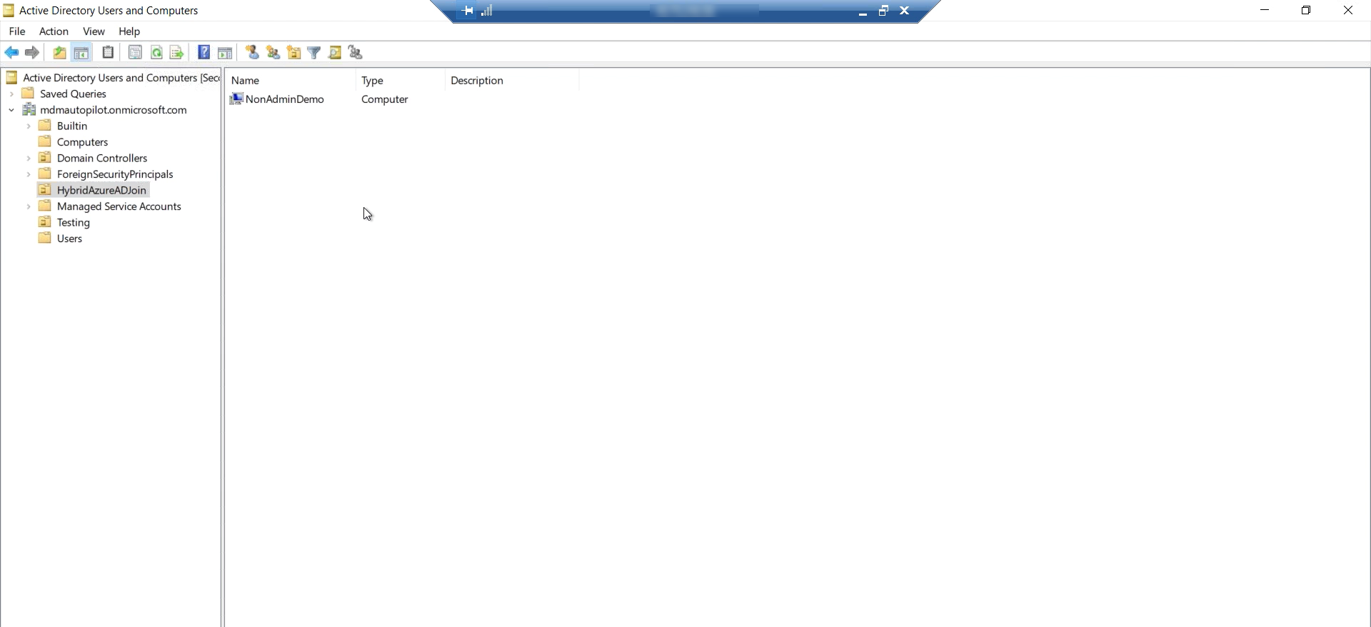

    1. コンピューターを組織に移動するには、 「Azure Directory Users and Computers」から 「Computers」 に移動します。
    2. デバイスを選択して右クリックし、「Move」をクリックします。

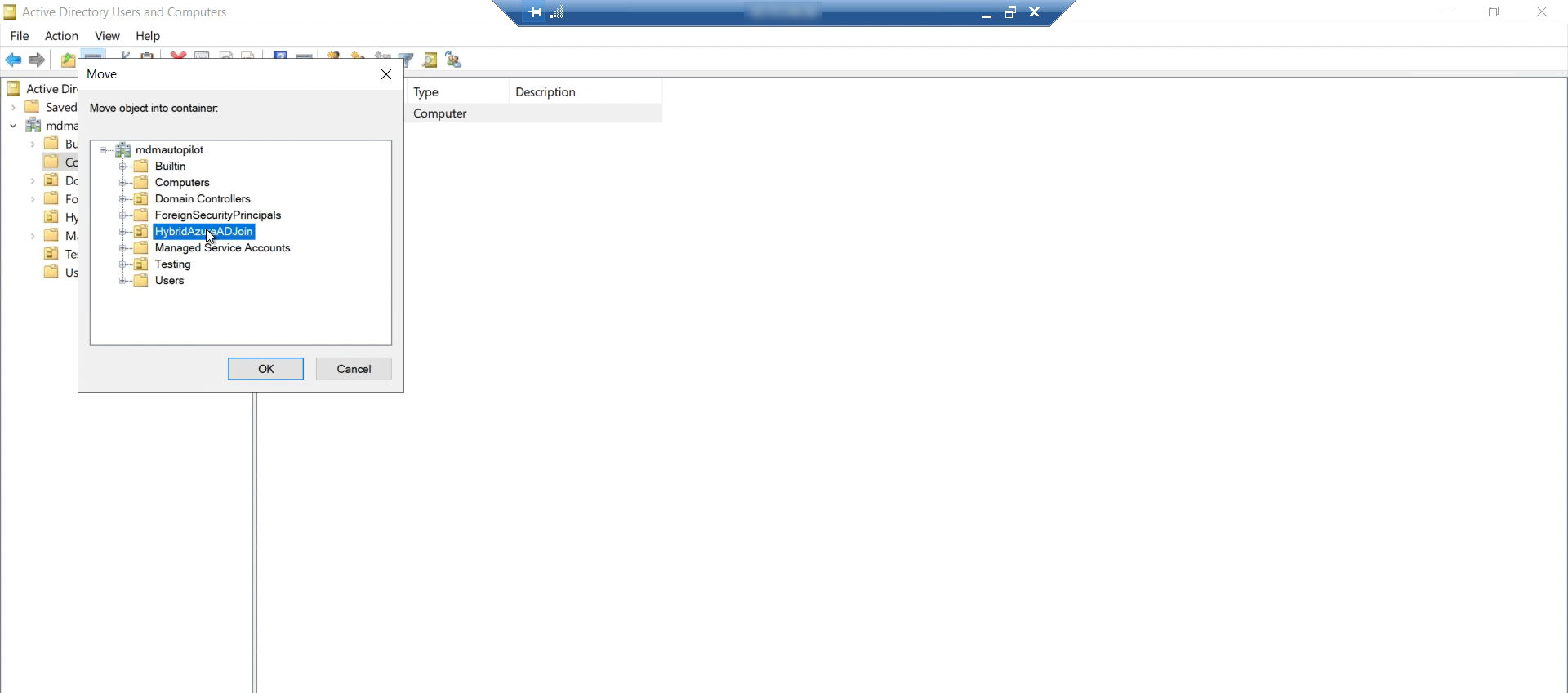

    3. 「移動」ポップアップから組織を選択し、「OK」をクリックします。
      これで、コンピューターが選択した組織に移動されました。これで、このデバイスは自動登録の対象になります。

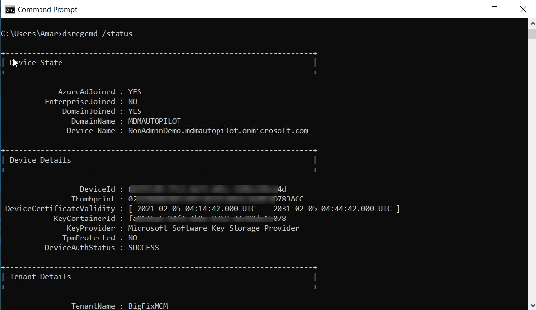

Azure AD とオンプレミス AD およびその他の詳細を確認するには、登録済みデバイスから、コマンド・プロンプトでコマンド dsregcmd /status を実行します。必要なすべての詳細を表示できます。

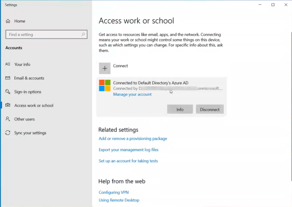

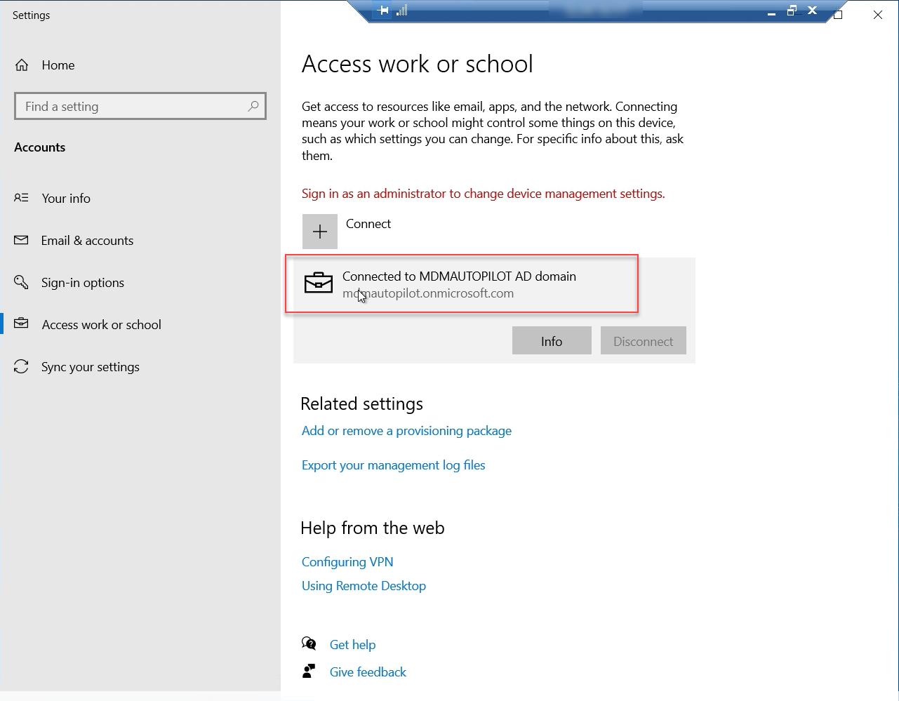

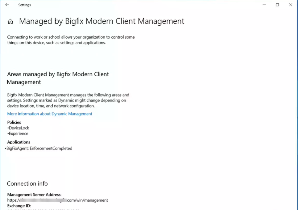

    登録が完了したら、「設定」 > 「職場または学校にアクセス」に移動して MDM サーバーの詳細を確認します。
    「情報」をクリックして、ポリシーとアプリケーションの詳細を確認します。
