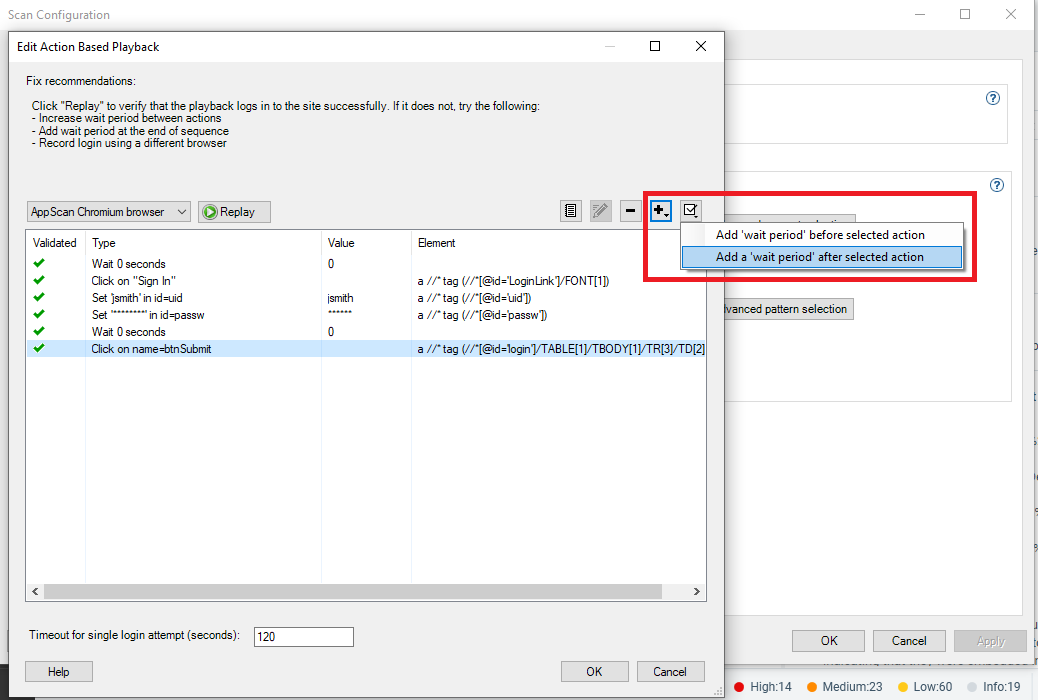

在登入序列中的最後一個動作之後提高「等待期間」(這可防止瀏覽器在所有要求傳送之前關閉):
- 按一下「配置 > 登入管理 > 檢閱和驗證 > 編輯」。
- 選取清單中的最後一個動作。
- 按一下「
」,然後從下拉清單中選取「在選取的動作之後新增「等待期間」」。新增了 3 秒的等待期間。
- 選擇性地提高等待期間的值(以秒為單位)(選取等待期間,然後按一下「

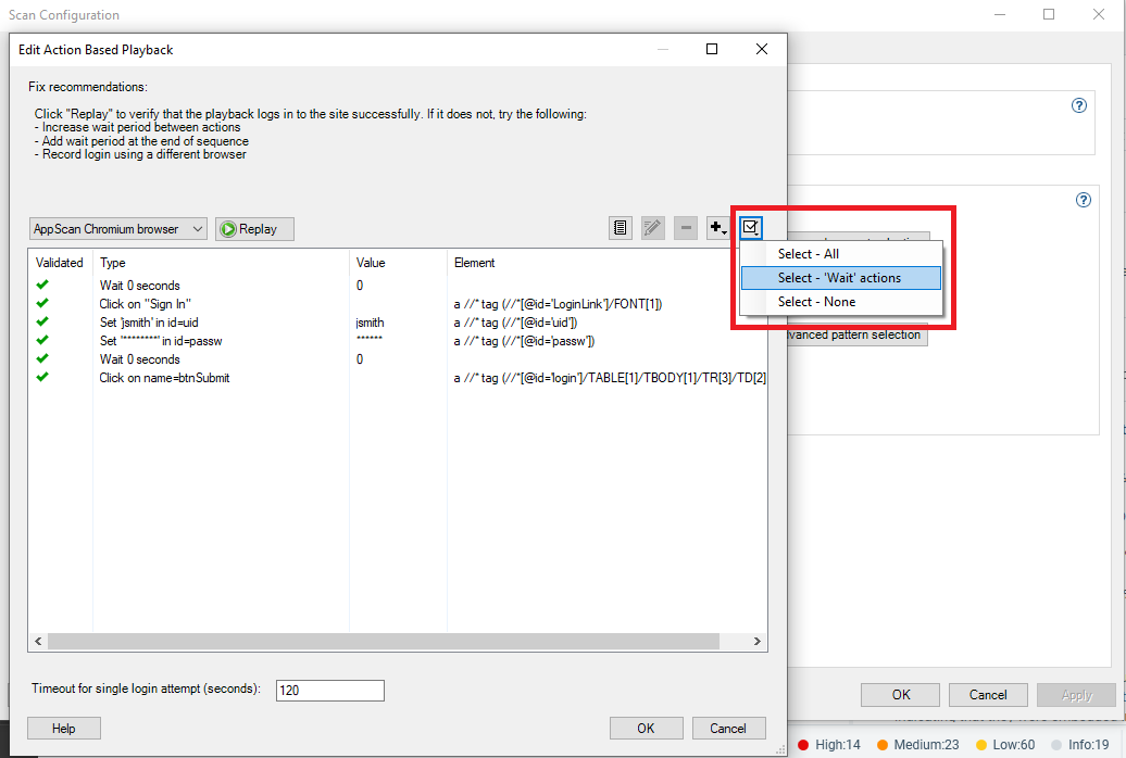

在登入序列中的所有動作之前提高「等待期間」(讓瀏覽器呈現慢動作元素):
- 按一下「
」,然後從下拉清單中選取「選取 - 「等待」動作」。已選取序列中的所有等待動作。

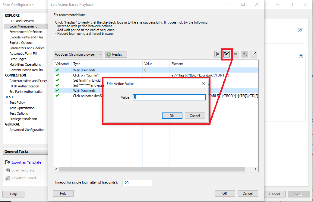

- 按一下「
「編輯」動作值對話方塊隨即開啟。
- 提高等待期間的值(以秒為單位)。
