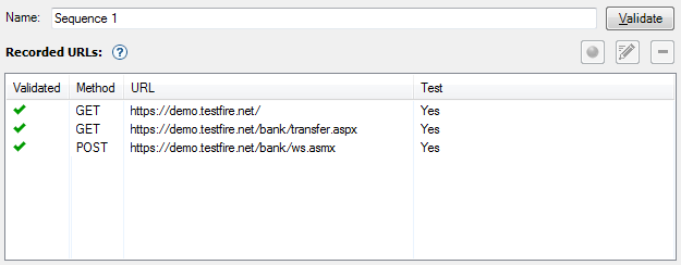

    要求ベースのシーケンスが、「シーケンス」ペイン (右上) に表示されます。シーケンスは、順に「Sequence 1」、「Sequence 2」などと自動的に名付けられますが、「名前」フィールドに入力して名前を変更することができます。要求ベース・ビューのサンプル・シーケンス
  6. 「検証」をクリックします。
    AppScan がシーケンスを再生し、正常に再生された各要求またはアクションの横には緑色のチェック・マークが表示されます。要求またはアクションが正常に完了しない場合、その横に赤色の X が表示されます。オプション:
