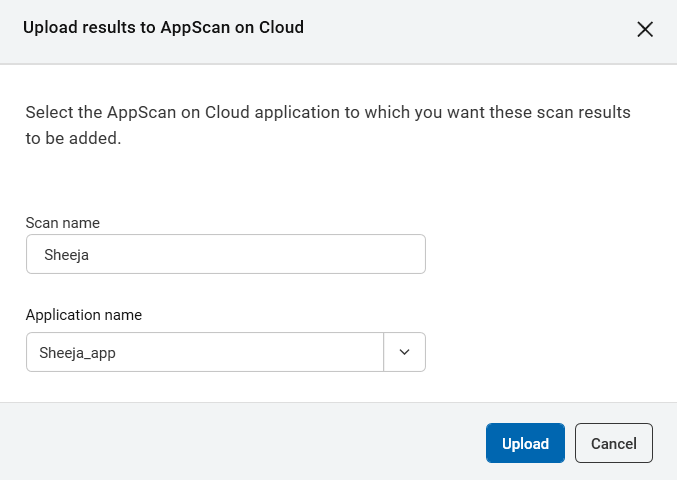

  3. 单击 AppScan Connect > AppScan on Cloud > 将扫描结果上载到 AppScan on Cloud。
  4. 重命名扫描(可选)。
  5. 从应用程序名称下拉列表中,选择 ASoC 中的一个现有应用程序。
  6. 单击上载。
