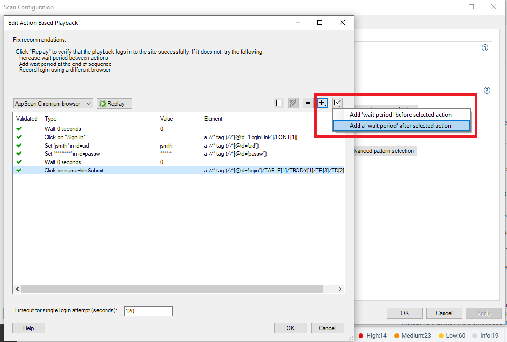

  4. 在登录序列中最后一个操作之后增加“等待时间段”(这将阻止浏览器在发送完所有请求之前关闭):
    1. 单击配置 > 登录管理 > 复审并验证 > 编辑。
    2. 选择列表中的最后一个操作。
    3. 单击加号图标,然后从下拉列表中选择在所选操作后添加“等待时间段”。
      添加了 3 秒的等待时间段。
    4. 可以选择增加等待时间段值(以秒为单位)(通过选择等待时间段并单击“编辑”图标。

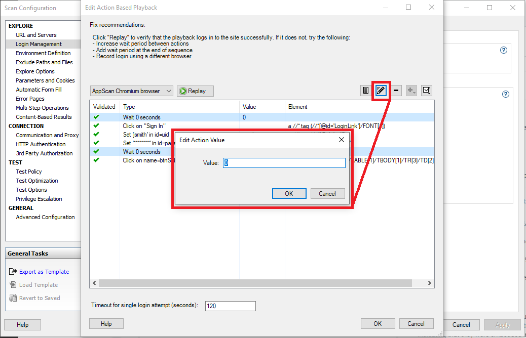

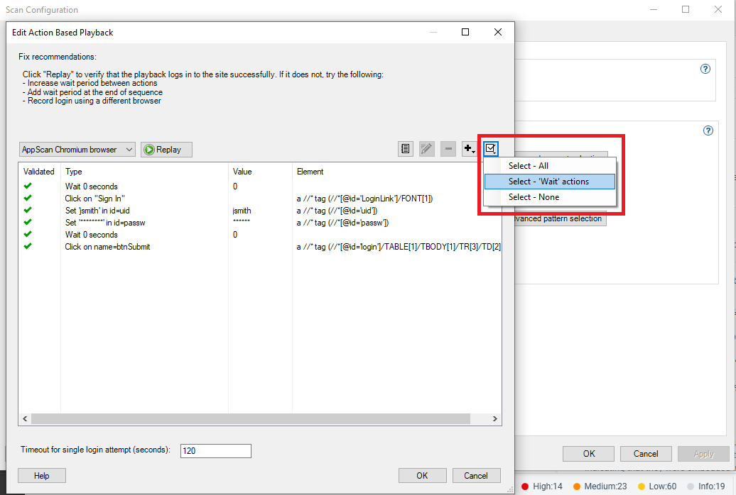

  5. 在登录序列中所有操作之前增加“等待时间段”(以允许浏览器呈现较慢的操作元素):
    2. 单击“选择”图标,然后从下拉列表中选择选择 - “等待”操作 。
      将选择序列中所有等待操作。
    3. 单击“编辑”图标
      将打开“编辑操作值”对话框。
    4. 增加等待时间段值(以秒为单位)。
