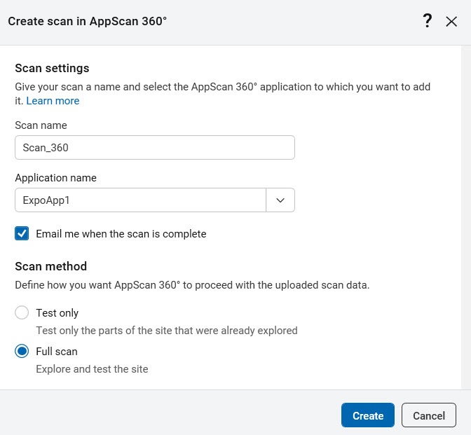

  3. 单击 AppScan Connect > 在 AppScan 360° 中创建扫描。
    此时将打开在 AppScan 360° 中创建扫描对话框。
  4. 扫描设置部分:
    1. 重命名扫描(可选)。
    2. 从应用程序名称下拉列表中,选择 AppScan 360° 中的一个现有应用程序。
    3. 您可以选择在扫描完成时接收电子邮件通知。
  5. 扫描方法部分:选中两个单选按钮之一:
    仅测试
    测试已经在 AppScan Standard 中探索的站点部分。如果要仅测试在 AppScan Standard 中记录的多步骤操作或手动探索,请使用此选项。将对您上载的文件中的现有探索数据运行测试阶段。
    全面扫描
    继续探索阶段(将数据添加到文件中保存的任何现有探索数据),然后运行测试阶段。请注意,如果上载的文件包含任何探索数据,那么将使用该数据并添加到文件中。
  6. 单击创建。
