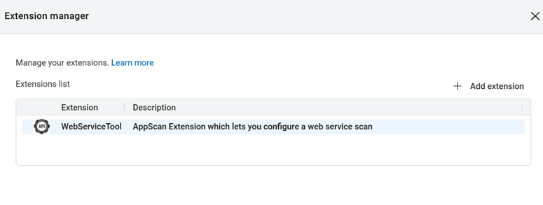

扩展管理器
扩展管理器使您能够轻松添加、除去、启用或禁用与 AppScan 一起使用的扩展。
可通过工具 > 扩展 > 扩展管理器访问扩展管理器。此处列出了所有已添加的扩展。您可以:
  • 添加您自己的扩展。
  • 启用和禁用已添加的扩展。
  • 选择“信任”未签名的扩展,例如您创建的扩展。
显示扩展列表的“扩展管理器”窗口
表 1. 扩展管理器的元素
选项
说明
+ 添加扩展
要添加新的扩展,单击并选择源,然后单击打开。
添加新扩展后会自动将其启用,除非由于某个原因 AppScan 无法执行此操作(例如版本不兼容)或者扩展未签名。
提示: 将鼠标悬停在扩展上可查看垂直三点菜单 。
> 查看详细信息 显示扩展的详细信息。
> 禁用扩展
单击可禁用扩展。
> 除去扩展
单击以除去扩展。
信任按钮
如果已安装未签名的扩展,则 AppScan 不会装入此扩展,但会在其旁边显示信任按钮。当您打开 AppScan 时,弹出窗口将警告您存在未启用的未签名扩展。如果您确信该扩展可以信任(例如,如果您自行编写此扩展),请单击信任按钮以从此开始信任并启用该扩展。
