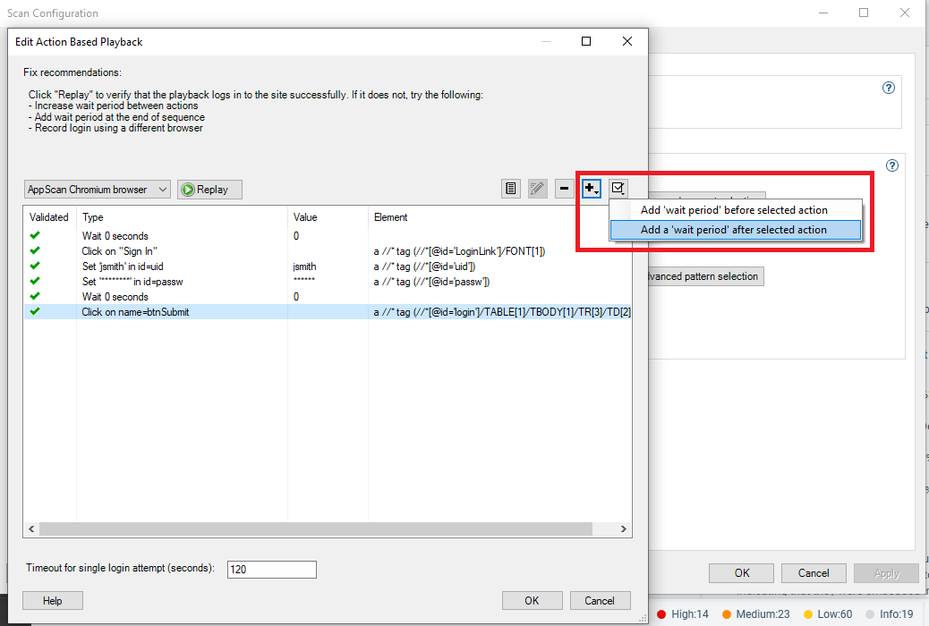

Augmentez la « période d'attente » après la dernière action de la séquence de connexion (cela empêchera la fermeture du navigateur avant l'envoi de toutes les requêtes) :
- Cliquez sur Configuration > Gestion de connexion > Vérifier et valider > Editer.
- Sélectionnez la dernière action dans la liste.
- Cliquez sur
et, dans la liste déroulante, sélectionnez Ajouter un « délai d'attente » après l'action sélectionnée.Un délai d'attente de 3 secondes est ajouté.

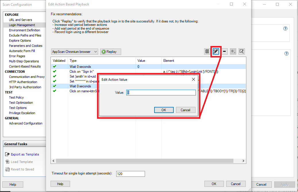

- Augmentez éventuellement la valeur (en secondes) du délai d'attente (en sélectionnant le délai d'attente et en cliquant sur

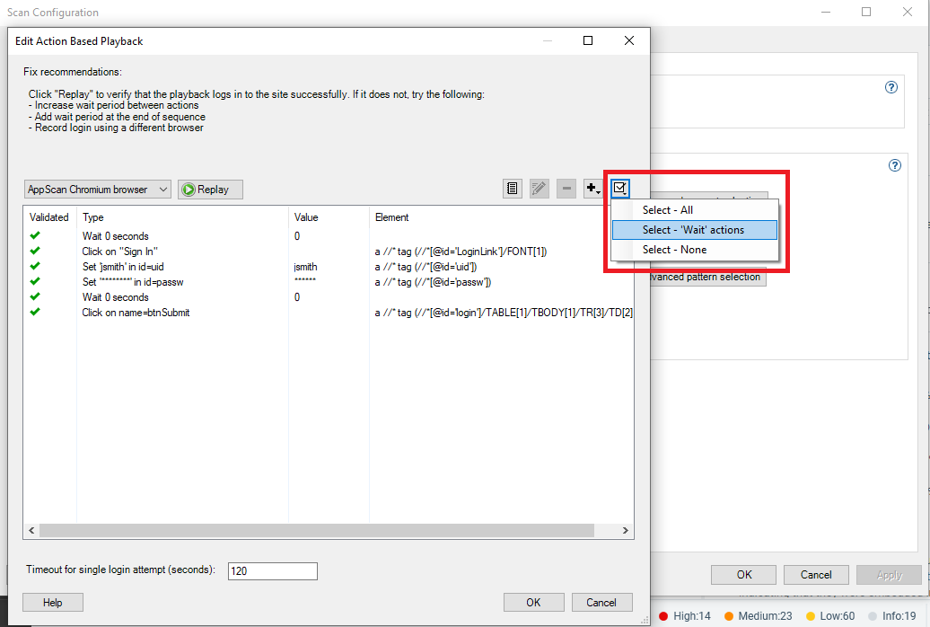

Augmentez le « délai d'attente » avant toutes les actions de la séquence de connexion (pour permettre au navigateur de rendre les éléments d'action lents) :
- Cliquez sur
et, dans la liste déroulante, sélectionnez Sélectionner - Actions d'attente.Toutes les actions d'attente de la séquence sont sélectionnées.
- Cliquez sur La boîte de dialogue Editer la valeur de l'action s'ouvre.
- Augmentez la valeur (en secondes) du délai d'attente.
