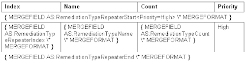

次のように、表内に「高」優先度の項目を生成するフィールドを追加します。
これで、表の「高」優先度セクションが完了しました。これで、スキャン結果で複数行のデータ (「高」優先度の修復タスクごとに 1 行) が生成されます。この時点で、文書は次のように見えるはずです。

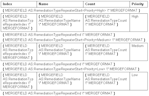

優先度が「中」と「低」のタスクについて、ステップ 4 を繰り返します (「優先度」列に、それぞれ「中」と「低」を入力)。表の各行 (「高」、「中」、「低」) について、次の図に示すように、行の前に開始マージ・フィールド、行の後ろに終了マージ・フィールドがあることを確認します。
注: フィールドの 3 つの行の内容は同じであるため、優先度が「高」の行を、優先度が「中」および「低」のタスクの開始タグと終了タグの間にコピー・アンド・ペーストして、単純に「優先度」列のテキストを変更することができます。注: 「名前」列にはテキスト・ストリングが出力され、「索引」、「数」、「優先度」の各列には数字または短い単語のみが出力されます。そのことを念頭におき、必要に応じて列幅を調整します。
