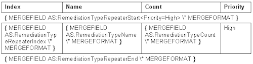

    現在已完成表格的「高」優先順序區段。將會產生多列資料:掃描結果的每一項「高」優先順序補救作業各有一列。文件現在看起來如下:
    依照說明而插入的合併欄位

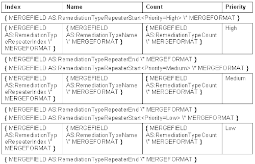

  5. 對優先順序為「中」和「低」的作業,重複步驟 4(在「優先順序」直欄中,分別輸入「中」和「低」)。請確定每個表格列(「高」、「中」和「低」)前面都有「開始」合併欄位,且後面都有「結束」合併欄位,如下圖所示。
    註:
    三列的欄位內容都相同,因此您可以在「中」和「低」優先順序作業的「開始」和「結束」標籤之間,複製並貼上「高」優先順序列,只要變更「優先順序」直欄中的文字即可。

    依照說明而插入的合併欄位
