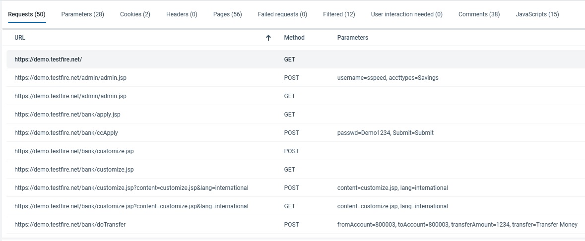

「結果清單」會針對應用程式樹狀結構中所選的節點,顯示「探索」階段期間所發現的 URL、參數和 Script 的清單。下表列出資料的種類。

在「結果清單」中:
  • 將滑鼠滑過每一個資料種類(要求、參數等等),以查看該種類的項目數(針對應用程式樹狀結構中所選的節點)。
  • 按一下某個種類來顯示該種類中的項目(在「結果清單」中)
  • 按一下「結果清單」中的某個項目,以便在「明細窗格」中顯示其詳細資料。
每一種資料類型的「結果清單」和「明細窗格」說明於以下個節。
