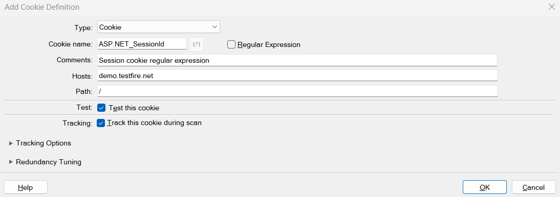

  1. 要添加新定义,请单击 +添加。
    此时会显示添加参数定义对话框。
    “添加 Cookie 定义”对话框
    设置
    描述
    类型
    从下拉列表中选择参数类型:
    参数:与该名称匹配的所有参数都包含在定义中。
    Cookie:与该名称匹配的所有 Cookie 都包含在定义中。
    定制参数:这是一个定制参数(从名称下拉列表中选择其中一个定制参数)
    标头:与该名称匹配的所有标头都包含在定义中。
    名称
    参数、Cookie 或头的名称。
    如果您输入的名称是正则表达式,请选中相邻复选框。如果执行此操作,您还可以打开 Expression Test PowerTool,方法是单击 正则表达式按钮,以帮助您验证正则表达式的语法。
    请参阅参数名称以获取详细信息。
    注释
    您可以选择性地在该字段中添加参数的注释,以便自己参考。
    主机
    如果指定主机:此参数仅用于指定主机。
    如果留空:对所有主机使用该会话标识。
    路径
    如果应用程序的不同部分中提供了相同名称的 Cookie,那么可以通过为每个 Cookie 定义路径为区分 Cookie。
    空白,或者将包含所有出现的 Cookie。
    测试
    仅当您确定完全不希望 AppScan® 测试此参数时,才清除此复选框。
    注:
    对于 Cookie 测试,清除此复选框会阻止通过 Cookie 发送攻击变异,但仍可报告在现有响应中检测到的漏洞。
    跟踪
    此设置告知 AppScan®,只要应用程序设置了新值,在扫描期间就应更新此参数或会话标识,以便在请求中,有效的 Cookie/参数始终发送到应用程序。
    此选项不适用于头。
    跟踪选项
