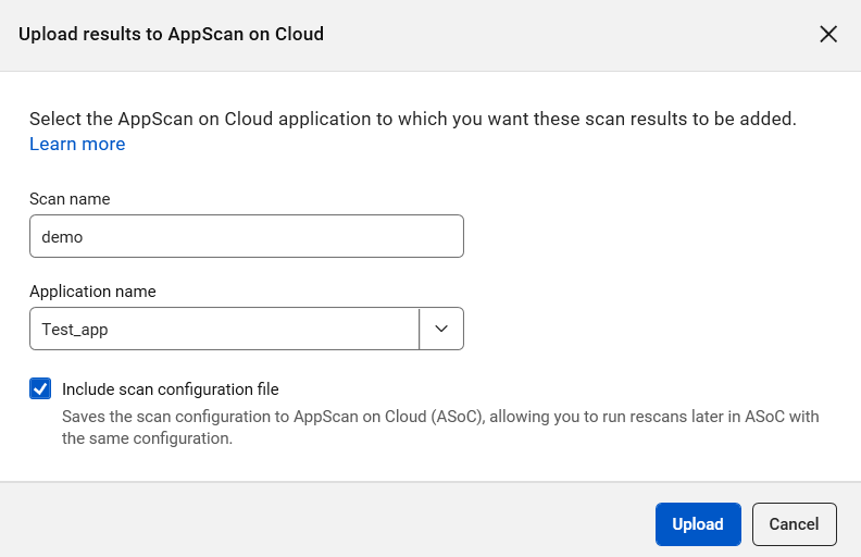

  3. 「AppScan Connect」 > 「AppScan on Cloud」 > 「AppScan on Cloud にスキャン結果をアップロード」をクリックします。
  4. オプションで、スキャンの名前を変更します。
  5. 「Application name」のドロップダウンから、 IBM Application Security on Cloud 内の既存のアプリケーションのいずれかを選択します。
  6. 「スキャン構成ファイルを含める」チェックボックスを選択して、スキャン構成を結果とともにアップロードします。
  7. 「アップロード」をクリックします。
    ASoC では、これらの結果はアプリケーションの他の結果と結合されます。このオプションを選択した場合も、構成が含まれます。必要に応じて再スキャンを実行できます。
