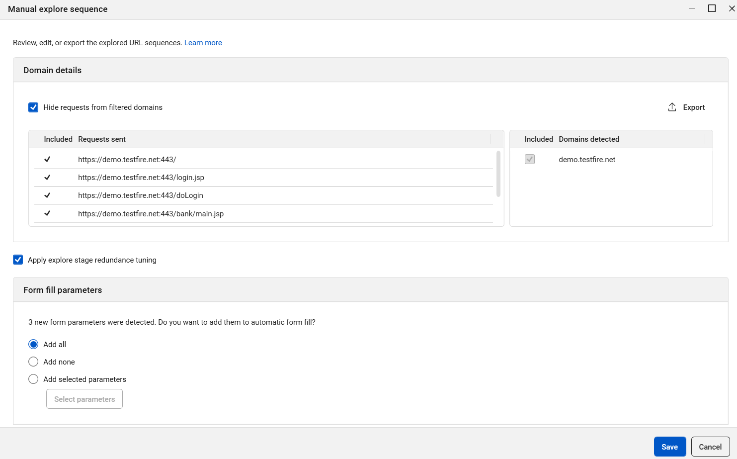

  1. 縦の三点メニュー縦の三点メニューの「削除」オプションを使用して、シーケンス内の不要なステップ(リンク)を削除できます。
  2. リストを検討します。
    実行されたマニュアル探査がサイトの標準手順である場合、 今後のスキャンで使用するために、これを保存しておくことができます。詳しくは、マニュアル探査データをエクスポートするを参照してください。
    マニュアル探査中に HTML フォームを入力した場合、 AppScan は、どの情報を自動フォーム入力設定に追加できるか 決定します。該当する入力が見つかると、ダイアログ・ボックスの下半分にメッセージが 表示され、ラジオ・ボタンが有効になります。
    [n] 個の新しいフォーム・パラメーターが検出されました。これらを自動フォーム入力に追加しますか?
    • 記録した入力のすべてを自動フォーム入力に追加する場合は、「すべてを追加」をクリックします。入力はフォーム入力情報に自動的に追加されます。
    • 記録された入力を保存しない場合は、「追加なし」をクリックします。永久に保存されなくても、手動入力がすでに適用されています。
    • 選択したパラメーターと値のみを追加する場合は、「選択したパラメーターの追加」をクリックし、続いて「パラメーターの選択」をクリックします。「自動検出されたフォームのパラメーターを追加」ダイアログ ボックスが表示されます (自動的に検出されたフォームのパラメーターを追加するを参照してください)。
  3. 「保存」をクリックします。
    AppScanは、手動探索のテスト要求を作成します。この処理には時間がかかる場合があります。
