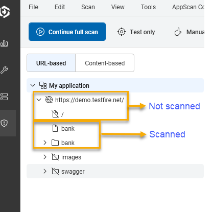

スキャンが開始し、左ペインにアプリケーション・ツリーが表示されると、開始 URL の下にないアプリケーションのパーツへのリンクはバックスラッシュ (\) 付きで示されます。これは、それらがスキャンされなかったことを示しています。
アプリケーション・ツリー内のバックスラッシュ (\) アイコンは、URL がスキャンされていないことを示します
