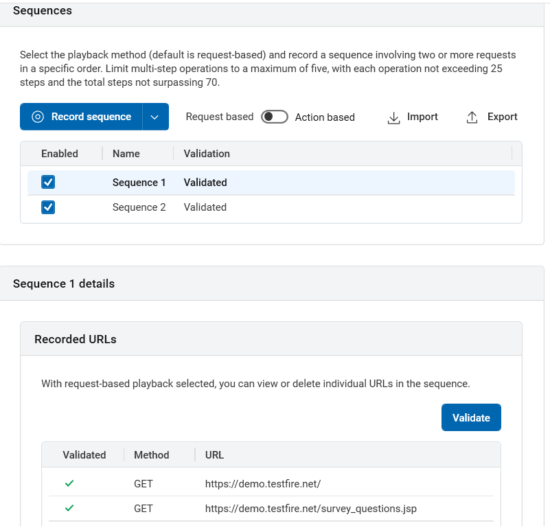

    要求ベースのシーケンスが、「シーケンス」ペイン (右上) に表示されます。シーケンスは、順に「Sequence 1」、「Sequence 2」などと自動的に名付けられますが、「名前」フィールドに入力して名前を変更することができます。
    要求ベース・ビューのサンプル・シーケンス
  6. 「検証」をクリックします。
    AppScan がシーケンスを再生し、正常に再生された各要求またはアクションの横には緑色のチェック・マークが表示されます。要求またはアクションが正常に完了しない場合、その横に赤色の X が表示されます。オプション:
    • 不要なステップがある場合は、そのステップを選択して 「マイナス」ボタン をクリックすることで削除します。その後、「検証」ボタンをクリックして、シーケンスが引き続きセッション内の状態を維持しているかをチェックします。
    • シーケンスの 1 つのステップを右クリックし、「テストしません」に設定します。シーケンスの再生時、その URL は引き続き組み込まれますが、個別にテストされません。
    • この URL がテストされるごとに、シーケンス内の以前のステップを再生する必要がない場合、「個別にテストする」に設定されているステップを右クリックし、「テスト要求の前にシーケンスを再生する」>「いいえ」を選択します。
