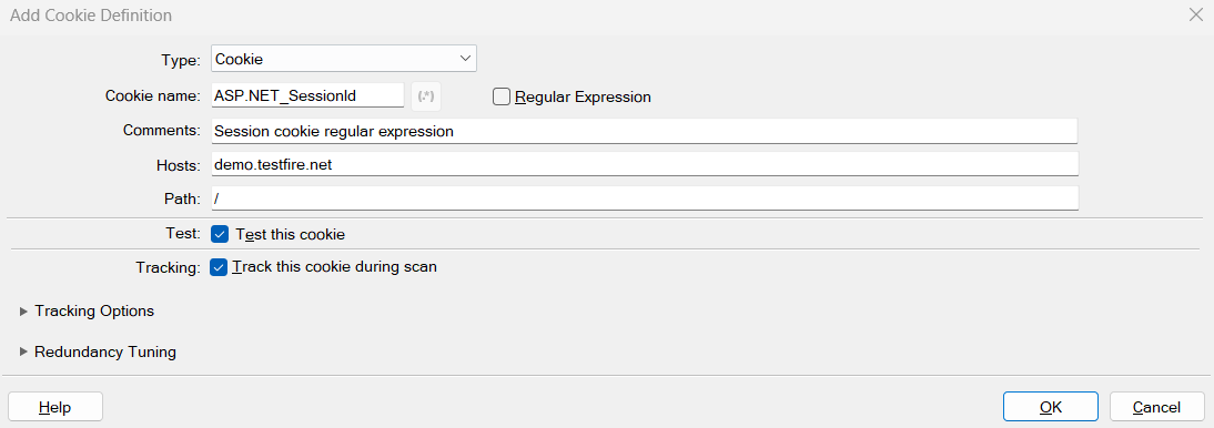

    「パラメーター定義の追加」ダイアログ・ボックスが表示されます。
    「Cookie 定義の追加」ダイアログ・ボックス
    設定

    タイプ
    ドロップダウン・リストからパラメーター・タイプを選択します。
    パラメーター: この名前に一致するすべてのパラメーターが定義に組み込まれます。
    Cookie: この名前に一致するすべての Cookie が定義に組み込まれます。
    カスタム・パラメーター: これはカスタム・パラメーターです (「名前」ドロップダウン・リストからいずれかのカスタム・パラメーターを選択してください)。
    ヘッダー: この名前に一致するすべてのヘッダーが定義に組み込まれます。
    名前
    パラメーター、Cookie、またはヘッダーの名前。

    コメント
    オプションで、自分用の参照として、このフィールドにパラメーターに関するコメントを追加できます。
    ホスト
    ホストが指定されている場合: 指定されたホストにのみこのパラメーターを使用します。
    空白の場合: すべてのホストにこのセッション ID を使用します。
    パス
    アプリケーションが、そのアプリケーションの別の部分から同じ名前の Cookie を提供している場合、各 Cookie のパスを定義することでそれらを区別することができます。
    ブランクまたは / が指定された場合、Cookie のすべての出現が含まれます。
    テスト
    AppScan® にこのパラメーターをテストさせない場合にのみ、このチェック・ボックスをクリアします。

    追跡
    この設定は、アプリケーションによって新規値が設定されたときには必ず、スキャン中にこのパラメーターまたはセッション ID を更新する必要があることを AppScan® に通知します。それにより、アプリケーションに対する要求で常に有効な Cookie/パラメーターが送信されるようになります。
    このオプションはヘッダーには使用できません。
