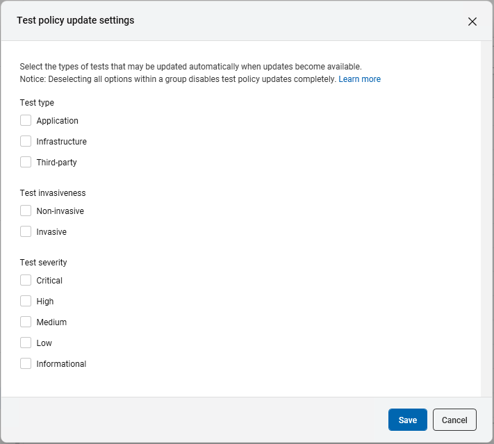

  4. AppScan のテスト・データベースには、新規テストが継続的に追加されています。デフォルトでは、安全性のテストを除くすべての新規テストが、すべてのユーザー定義テスト・ポリシーに追加されます。ただし、ポリシー内のどのグループを更新するかを定義することができます。縦の 3 ドット・メニューの「設定の更新」で、「ポリシーの更新設定」のチェック・ボックスをオンまたはオフにします。
    ダイアログ・ボックスには「テスト・タイプ」、「テストの安全性」、および「テストの重大度」の 3 つのグループが存在します。3 つのすべてのグループの中で選択したカテゴリーに属するテストのみが、新規テストが AppScan® のテスト・データベースに追加されるときに、現在のポリシーに追加されます。例: 重大度には「高」を選択したが、「安全でないテスト」は選択解除した場合、更新が入手可能になったときに、重大度が高くて安全でないテストはこのポリシーに追加されません。
