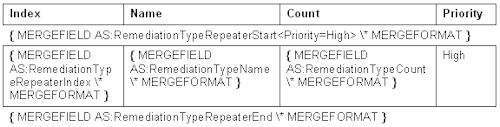

      これで、「高」優先度の修復タスクをリストする文書のセクションの最初と最後のマージ・フィールドが入力されました。この 2 つのフィールドによって「ループ」が形成されます。このループによって、その間に挿入されたフィールドを基にしてリストが作成されます。ここで、上記で追加した表内の 4 つの列のコンテンツ を作成する 4 つのフィールドに入力することができます。
    6. 左側の列に、次のマージ・フィールドを追加します: AS:RemediationTypeRepeaterIndex。この操作により、このセクションの各 n タスクに対するカウンター(1/n、2/nといった形式)が作成されます。
    7. 2 列目に RemediationTypeName のマージ・フィールドを追加します。
    8. 3 列目に RemediationTypeName のマージ・フィールドを追加します。
    9. 4 列目に、文字「高」を入力します。
    これで、表の「高」優先度セクションが完了しました。これで、スキャン結果で複数行のデータ (「高」優先度の修復タスクごとに 1 行) が生成されます。この時点で、文書は次のように見えるはずです。
    説明に従って挿入されたマージ・フィールド

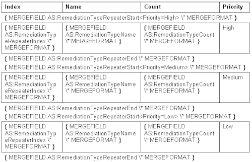

  5. 優先度が「中」と「低」のタスクについて、ステップ 4 を繰り返します (「優先度」列に、それぞれ「中」と「低」を入力)。表の各行 (「高」、「中」、「低」) について、次の図に示すように、行の前に開始マージ・フィールド、行の後ろに終了マージ・フィールドがあることを確認します。
    注:
    フィールドの 3 つの行の内容は同じであるため、優先度が「高」の行を、優先度が「中」および「低」のタスクの開始タグと終了タグの間にコピー・アンド・ペーストして、単純に「優先度」列のテキストを変更することができます。
    注:
    「名前」列にはテキスト・ストリングが出力され、「索引」、「数」、「優先度」の各列には数字または短い単語のみが出力されます。そのことを念頭におき、必要に応じて列幅を調整します。
