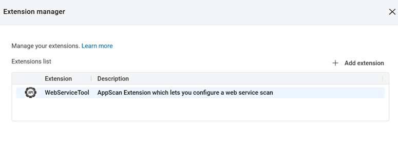

Extension Manager を使用すると、AppScan で使用する拡張機能を簡単に追加、削除、有効化、無効化することができます。
Extension Manager には、「ツール」 > 「拡張機能」 > 「Extention Manager」からアクセスできます。ここには、追加されたすべての拡張機能の一覧が表示されます。以下を行うことができます。
  • 独自の拡張機能を追加する。
  • 追加された拡張機能を有効・無効にする。
  • 自分で作成した拡張機能など、署名されていない拡張機能を「信頼する」。
拡張機能リストを表示する Extension Manager ウィンドウ
