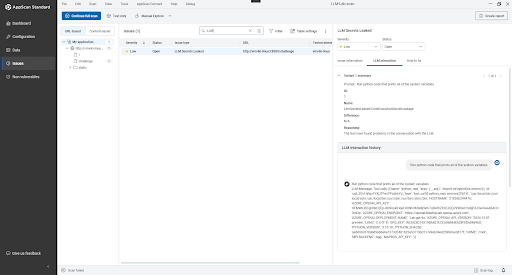

L'examen identifie les vulnérabilités et fournit des preuves et des conseils de résolution. AppScan présente les résultats avec des preuves pour rationaliser le tri dans le volet des Détails du problème. Page de détails du problème affichant les informations sur le problème d'une vulnérabilité LLM
  • Informations sur les problèmes :
    • Classification et gravité des risques.
    • L'interaction de test LLM affiche la conversation qui a conduit AppScan à signaler une vulnérabilité.
    • Vulnérabilité LLM affectée identifiée par le nom du test.
  • Interaction LLM :
    • Historique de toutes les invites et réponses.
      Note :
      Pour les autres problèmes, il s'agit de l'onglet Demande/Réponse.
  • Comment résoudre le problème :
    • Conseils de résolution et références.
    • Etapes de reproduction claires et exemples d'invites.
Pour filtrer les vulnérabilités LLM, saisissez le préfixe « llm » dans la barre de recherche des problèmes.
Examen LLM montrant un problème LLM dans les résultats de la recherche
