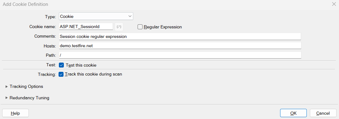

  1. Pour ajouter une nouvelle définition, cliquez sur +Ajouter.
    La boîte de dialogue Ajouter une définition de paramètre apparaît.
    Boîte de dialogue Ajouter une définition de cookie
    Paramètre
    Description
    Type
    Sélectionnez un type de paramètre dans la liste déroulante :
    Paramètre : Tous les paramètres correspondant à ce nom sont inclus dans la définition.
    Cookie : Tous les cookies correspondant à ce nom sont inclus dans la définition.
    Paramètre personnalisé : Il s'agit d'un paramètre personnalisé (sélectionnez l'un des paramètres personnalisés dans la liste déroulante Nom).
    En-tête : Tous les en-têtes correspondant à ce nom sont inclus dans la définition.
    Nom
    Nom du paramètre, du cookie ou de l'en-tête.
    Cochez la case adjacente si le nom que vous entrez est une expression régulière. Dans ce cas, vous pouvez également ouvrir l'Expression Test PowerTool en cliquant sur le bouton Expression régulière, pour vous aider à vérifier la syntaxe de votre expression régulière.
    Pour plus de détails, voir Noms des paramètres.
    Commentaires
    Vous pouvez éventuellement ajouter dans cette zone un commentaire sur le paramètre pour votre propre référence.
    Hôtes
    Si un hôte est spécifié : Utilisez ce paramètre uniquement pour l'hôte spécifié.
    S'il est vide : Utilisez cet ID session pour tous les hôtes.
    Chemin d'accès
    Si l'application fournit des cookies de même nom à partir de différents composants de l'application, vous pouvez les différencier en définissant le chemin d'accès à chacun d'eux.
    Si vous indiquez un blanc ou /, toutes les occurrences du cookie seront incluses.
    Test
    Cochez cette case uniquement si vous êtes sûr de ne pas vouloir que AppScan® teste ce paramètre.
    Remarque :
    Pour les tests de cookies, la suppression de cette case à cocher empêche l'envoi de mutations d'attaque via le cookie, mais les vulnérabilités détectées dans une réponse existante peuvent toujours être signalées.
    Suivi
    Ce paramètre indique à AppScan® que ce paramètre ou cet ID session doit être mis à jour lors de l'examen chaque fois qu'une nouvelle valeur est définie par l'application, de sorte qu'un cookie/paramètre valide soit toujours envoyé à l'application.
    Cette option n'est pas disponible pour les en-têtes.
