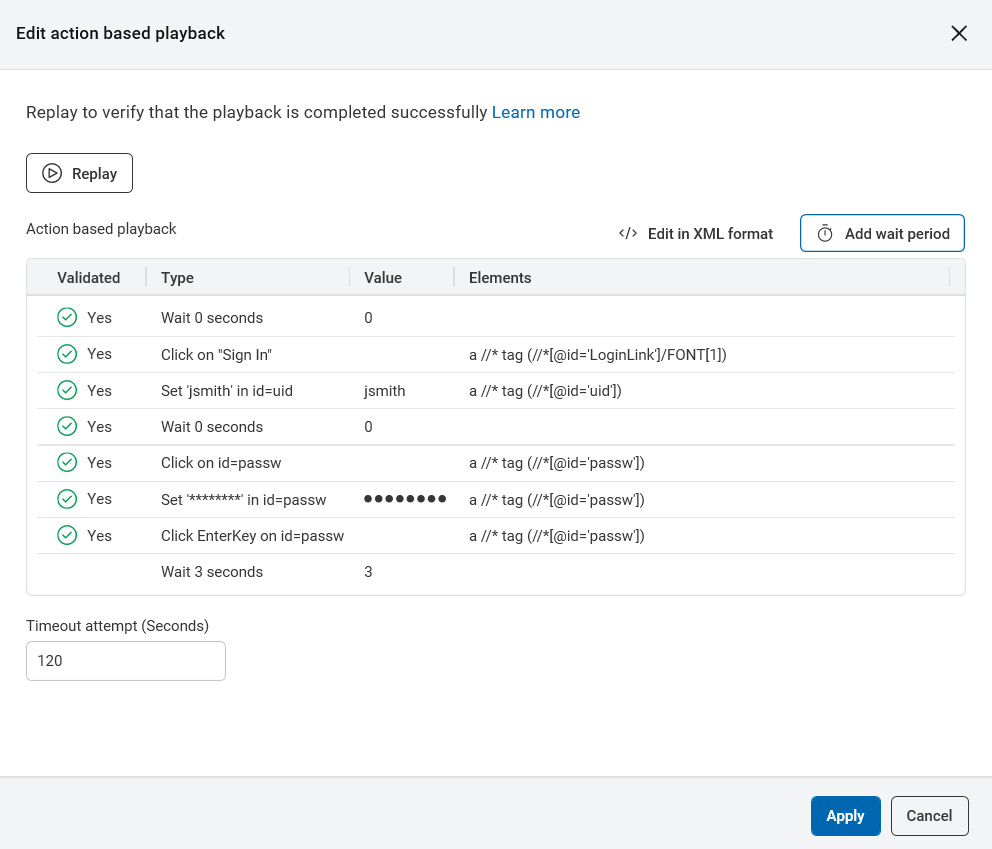

  4. Augmentez la « période d'attente » après la dernière action de la séquence de connexion (cela empêchera la fermeture du navigateur avant l'envoi de toutes les requêtes) :
    1. Cliquez sur Configuration > Gestion des connexions > Options avancées > Lecture de la connexion > Modifier la lecture.
    2. Sélectionnez la dernière action dans la liste.
    3. Cliquez sur Ajouter une période d'attente.
      Un délai d'attente de 3 secondes est ajouté.
    4. Vous pouvez éventuellement augmenter la valeur (en secondes) de la période d'attente à l'aide de l'option Modifier du menu vertical à trois points menu vertical à trois points.
  5. Augmentez le « délai d'attente » avant toutes les actions de la séquence de connexion (pour permettre au navigateur de rendre les éléments d'action lents) :
    2. Pour chaque période d'attente, cliquez sur l'option Modifier du menu vertical à trois points menu vertical à trois points et augmentez la valeur (en secondes) de la période d'attente.
