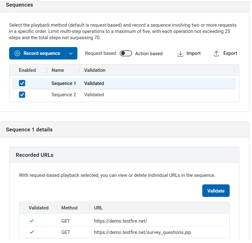

    這時序列會出現在序列窗格中。序列會自動依序命名:「序列 1」、「序列 2」等名稱。您可以透過垂直三點功能表的重新命名選項,在名稱欄位中輸入新名稱來重新命名。
    您也可以使用切換按鈕變更播放方式。
    • 要求型播放(預設)從紀錄傳送原始 HTTP 要求。這種方法通常較快。「要求型」視圖中的範例序列
    • 動作型播放會重播使用者的按一下和按鍵內容。選取此方法的原因可能是由於網站包含大量的 JavaScript,或是當您嘗試驗證要求型播放中的部分要求時,它們標示了紅色的 X。這個方法會增加掃描時間。「動作/要求型」視圖中的範例序列
    註: 如果您的掃描設定為使用外部瀏覽器(「工具」>「選項」>「使用外部瀏覽器(U)」),且錄製時發生問題,請在工具 > 選項 >進階中將 Gui.RecordUserActionsInExternalBrowser 設定為 False 以停用動作式錄製,然後再試一次。
    註: 如果您的網站需要使用者登入,且您已選取要求型登入,您也必須選取要求型多步驟作業,否則不會傳送多步驟作業。
  4. 按一下驗證
    AppScan 隨即重播序列,然後每一個成功重播的要求或動作旁邊都會出現一個綠色勾號。如果要求或動作不成功,則它旁邊會出現紅色 X。
