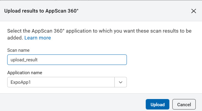

  1. 打开要上载的扫描。
  2. 单击 AppScan Connect > 连接到 AppScan 360°,然后使用 URL、密钥标识和密钥密码连接到 AppScan 360°
  3. 单击 AppScan Connect > 将扫描结果上载至 AppScan 360°
  4. 重命名扫描(可选)。
  5. 应用程序名称下拉列表中,选择 AppScan 360° 中的一个现有应用程序。
  6. 单击上传
    上载完成后,您可以在 AppScan 360° 中查看扫描结果并在其中使用。但是,不能直接在 AppScan 360° 中运行扫描。
