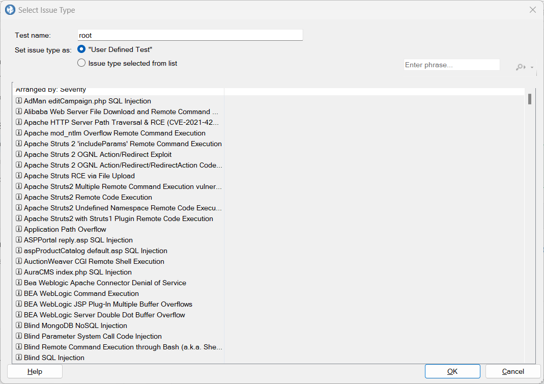

    此时会显示选择问题类型对话框,缺省情况下会选择用户定义的测试单选按钮。
    “选择问题类型”对话框
  10. 测试名称字段中,可保留缺省值 (URL) 或定义新的名称。
  11. 要将测试保存在现有测试类型下(而不是缺省的用户定义的测试类型),请选择第二个单选按钮,然后单击列表中的测试类型。
    注: 要使用“搜索”功能查找列表中的问题,在“搜索”字段中输入部分问题名称。单击放大镜图标以从一个搜索结果移动到下一个结果。
  12. 单击确定
    此时会关闭对话框。新的测试将添加到结果中,并将在继续当前扫描(扫描 > 继续 > 扫描/测试)时包含在其中。
