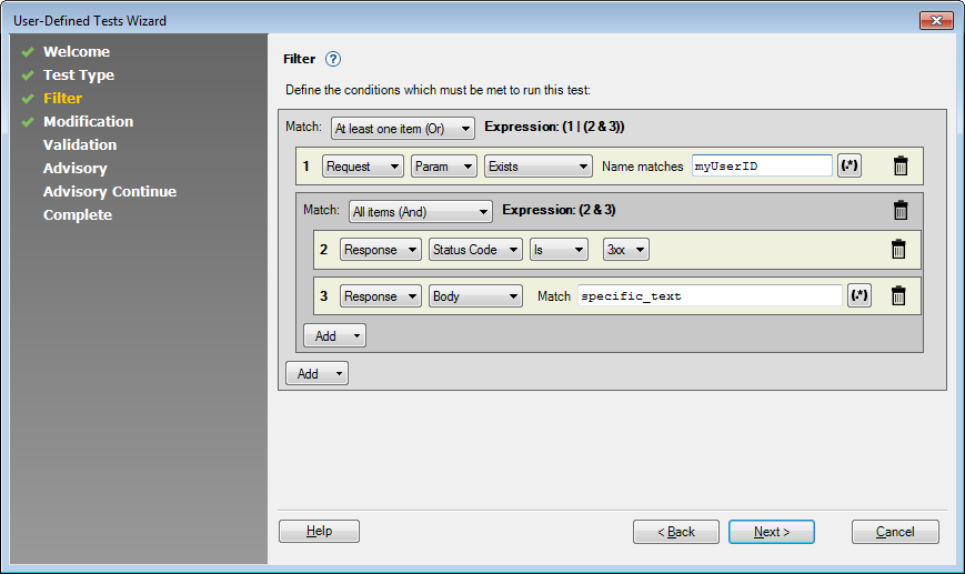

过滤器
在该步骤中,定义必须满足才能运行该测试的条件。将仅测试与条件匹配的请求。
- 单击添加以添加另一个单个或组过滤器。
- 添加多个项时,必须指定它们之间的逻辑关系:全部 (And)、任何 (Or) 或无 (Not)。请参阅以下示例。
示例
在该示例中,已添加了三个条件。将仅对满足条件 1(请求包含myUserID 参数)或同时满足添加 2 和 3(响应状态码为 3xx 而且响应主体包含 specific_text)的响应运行新测试。
其表达式为:
( 1 | (2 & 3 )
