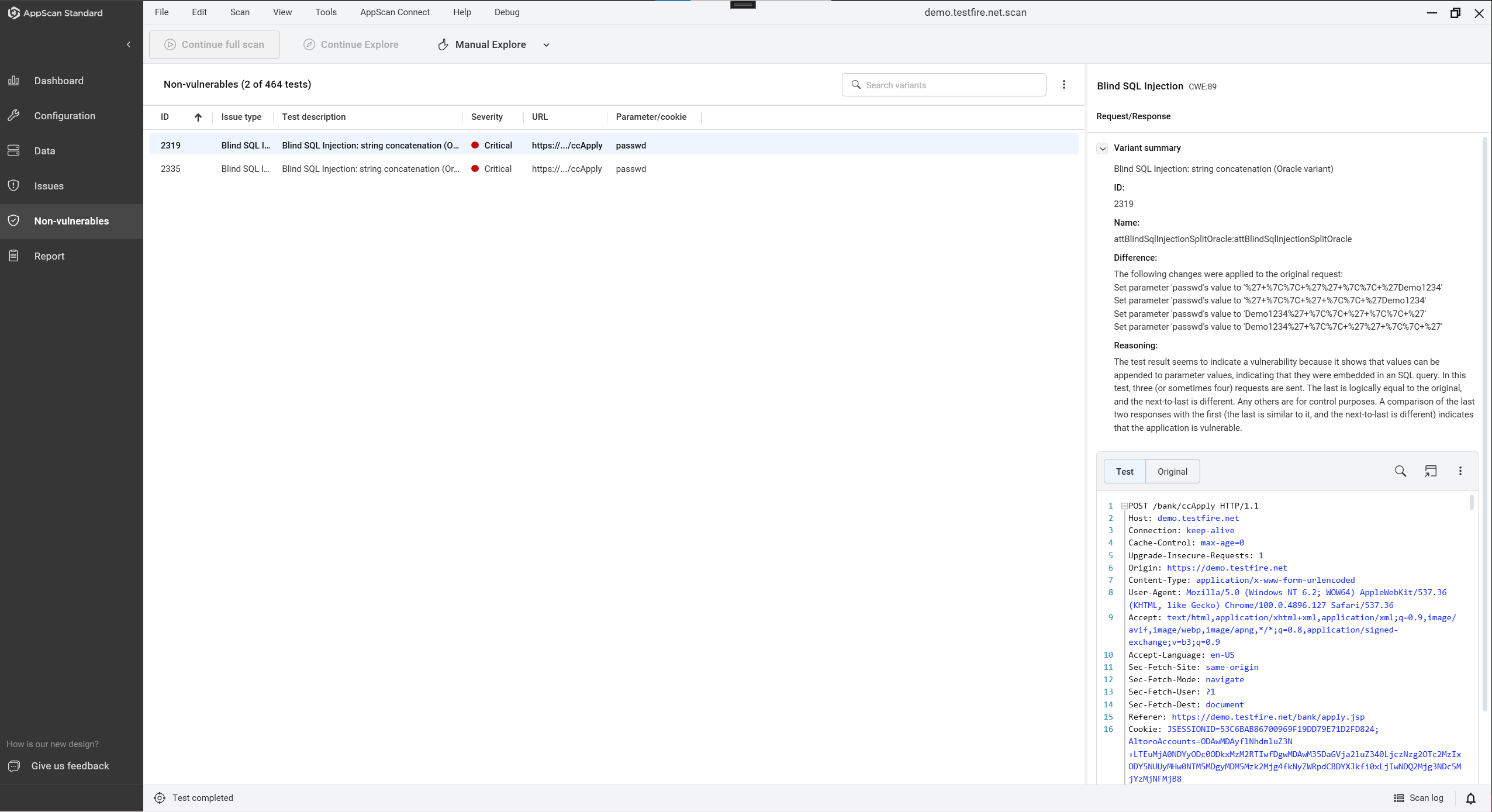

非脆弱リストでは、スキャン結果とともに保存されていた脆弱でないテスト・バリアントの詳細が表示されます。AppScan が誤ってこのテストを脆弱でない項目としてマークした場合は、テスト・バリアントを脆弱として設定できます。
このリストを表示できるのは、AppScan® が脆弱でないテスト・バリアント情報を保存するように構成されている場合だけです (「テスト・オプション」参照)。
非脆弱の表示

脆弱として設定
  • 単一バリアントを変更するには、非脆弱リストでテスト・バリアントを右クリックし、「Set as vulnerable」を選択します。
  • 複数のテスト・バリアントを変更するには、バリアントを選択 (Ctrl キーを押しながらクリック) し、選択した項目のいずれかを右クリックして、「脆弱として設定」を選択します。
