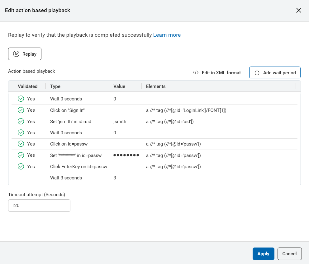

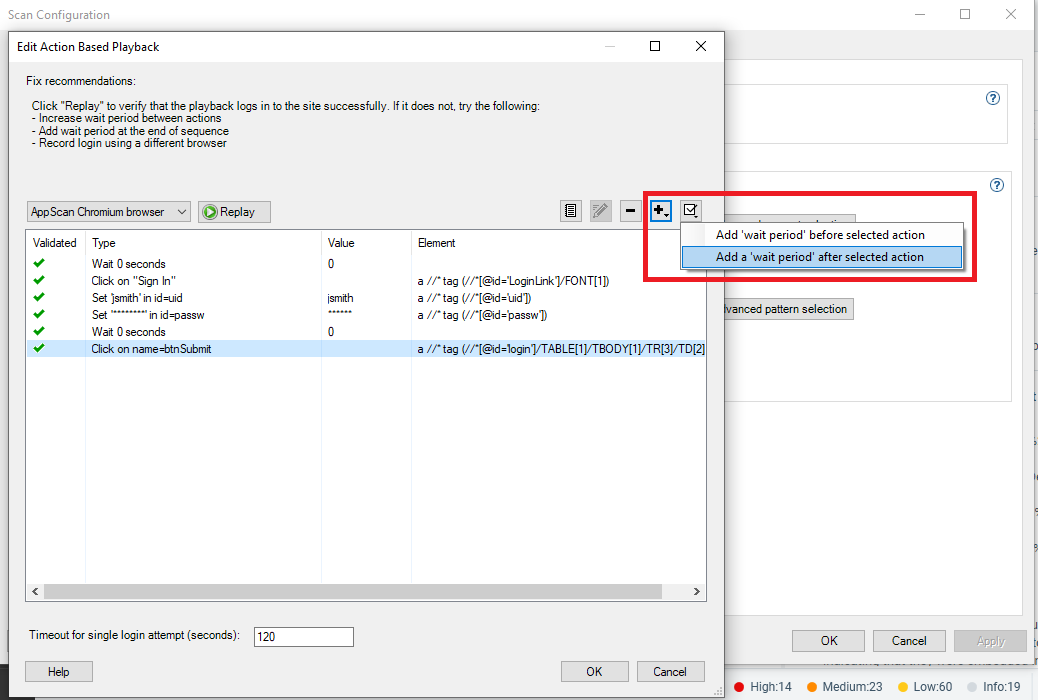

  4. Augmentez la « période d'attente » après la dernière action de la séquence de connexion (cela empêchera la fermeture du navigateur avant l'envoi de toutes les requêtes) :
    1. Cliquez sur Configuration > Gestion des connexions > Options avancées > Lecture de la connexion > Modifier la lecture.
    2. Sélectionnez la dernière action dans la liste.
    3. Cliquez sur Ajouter une période d'attente.
      Un délai d'attente de 3 secondes est ajouté.
    4. Vous pouvez augmenter la valeur (en secondes) de la période d'attente à l'aide de l'option Modifier du menu vertical à trois points menu vertical à trois points.

  6. Cliquez sur Enregistrer et réenregistrez la séquence, mais cette fois :
    1. Entrez le nom d'utilisateur et le mot de passe dans l'éditeur de texte et copiez-collez-les dans la page Web.
    2. Au lieu de cliquer sur le bouton Soumettre de votre site, cliquez sur la touche Entrée de votre clavier.
