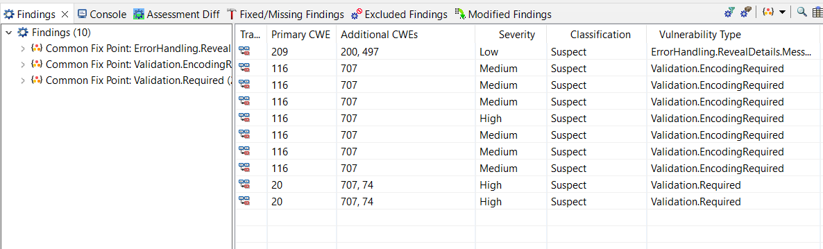

「發現項目」視圖
「發現項目」視圖包含評量中各發現項目的資料。您可以利用這個主題所列的參數來將這些發現項目分組。
AppScan Source for Analysis 中的「發現項目」視圖

發現項目表格參數分組
在「發現項目」視圖中,請選擇選取樹狀結構階層工具列按鈕向下箭頭,然後選擇用來將發現項目分組的參數。
1. 發現項目表格參數分組
模式 分組
漏洞類型 類型、嚴重性、分類
分類 分類、嚴重性、類型
檔案 專案、目錄、檔案、方法
API API、類型
組合 組合、類型、API
CWE CWE
表格 不分組
已修正群組 一般修正點和一般 API
