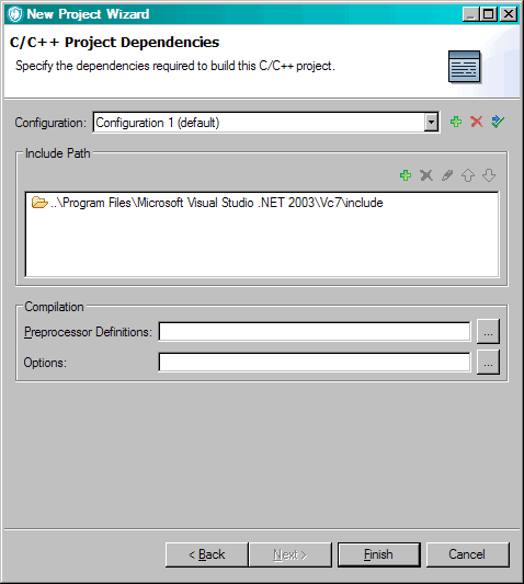

  6. 在「C/C++ 專案相依關係」頁面中,指定專案配置和 include 路徑,以新增專案相依關係。
    「專案相依關係」對話框
    • 配置:列出專案的所有可用配置。新增新的配置,或刪除現有的配置。請定義各個配置的所有其餘設定。
      您可以定義 C/C++ 專案的多重配置,例如 Debug 和 Release。Configuration 1 是預設的專案配置名稱。
    • 併入路徑:請利用這個區段,將完整路徑名稱新增到含有專案所需之 #include 檔的目錄。
    • 前置處理器定義:請利用這個欄位,新增為專案定義的前置處理符號。 前置處理器定義專用於 C/C++ 程式碼。當您指定前置處理器定義時,請勿併入編譯器的 -D 選項(例如:請指定 a=definition1 而非 -Da=definition1)。當您指定多個定義時,請使用以分號區隔的清單。
    • 選項:專案配置所需要的其他編譯器參數。
