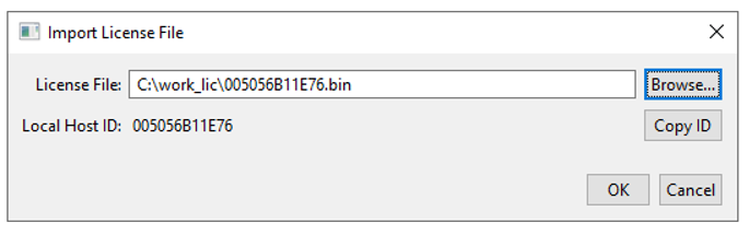

  1. 從「AppScan® Source 授權管理程式」中,按一下「匯入授權檔」。
  2. 在「匯入授權檔」對話框中,按一下「瀏覽」以找出您本端系統上的授權檔。選取授權檔,然後按一下確定。
    如果授權檔不存在,請建立一個。
    註: 請確定這些授權檔是針對正確的「主機 ID」所產生的。您必須在授權檔產生後的 24 小時內匯入授權檔。
  3. 如果您嘗試匯入的授權檔使用本端授權伺服器進行浮動授權,以及如果本端授權伺服器是以自簽憑證進行配置,則「授權管理程式」會詢問您是否要接受憑證。如果您選擇永久接受此憑證,則「授權管理程式」會自動從授權伺服器下載自簽憑證,並且加以儲存以供稍後連線使用。
  4. 出現已順利匯入授權檔訊息時,按一下確定以完成啟動。
