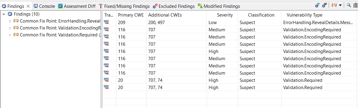

顯示發現項目
在「發現項目」視圖或任何含有發現項目的視圖中,每次掃描都會顯示一個「發現項目樹狀結構」(評量準則的階層式分組)和「發現項目表格」。您在發現項目樹狀結構中選取的項目,會決定呈現在表格中的發現項目。
如果選取樹狀結構根目錄,則會將所有發現項目顯示在表格中;如果選取一個分組類型,則只會顯示那些類型的發現項目。
「發現項目」視圖
AppScan® Source for Analysis 依不同的分組來顯示發現項目,其中包括:
  • 修正程式群組(預設)
    發現項目樹狀結構中的修正程式群組會以階層形式列出,如下所示:漏洞群組和類型 > 來源 > 嚴重性。
  • 漏洞類型
  • 分類
  • 檔案
  • 來源
  • 接收槽
  • API
  • 組合
  • CWE
  • 表格

1. 發現項目表格
直欄標題 說明
追蹤 這個直欄中的圖示指出遺失或已知的接收槽有追蹤資料存在。
嚴重性
  • :造成資料在機密性、完整性或可用性方面的風險,以及/或造成處理資源在完整性或可用性方面的風險。高度嚴重性狀況應該優先立即補救。
  • :造成資料安全和資源完整性的風險,但在此狀況下遭到攻擊的機率較低。中度嚴重性狀況應該儘可能檢查及補救。
  • :造成最低的資料安全或資源完整性風險。
  • 參考資訊:發現項目本身不容易產生危害。它說明程式碼中使用的技術、架構性質或安全機制。
分類 發現項目的類型:明確可疑安全發現項目,或掃描涵蓋範圍發現項目。
註: 在某些情況下,可能使用,表示既非安全發現項目,也非掃描涵蓋面發現項目的分類。
漏洞類型 漏洞種類,例如 Validation.RequiredInjection.SQL
API 有漏洞的呼叫,顯示 API 和傳給 API 的引數。
來源 來源是程式的輸入,例如檔案、Servlet 要求、主控台輸入或 Socket。對大部分輸入來源而言,傳回的資料在內容和長度方面並無限制。如果沒有對輸入進行檢查,則會將其視為受到污染。
接收槽 接收槽可以是資料能夠寫出的任何外部格式。資料庫、檔案、主控台輸出和 Socket 都是接收槽的範例。未經檢查,便將資料寫入接收槽,可能是一個嚴重的安全漏洞。
目錄 已掃描檔案的完整路徑。
檔案 出現安全發現項目或掃描涵蓋面發現項目的程式檔名稱。發現項目中的檔案路徑是相對於掃描的專案工作目錄。
呼叫方法 發出有漏洞呼叫的函數(或方法)。
程式檔中有漏洞的 API 所在的行號。
組合 包含這個發現項目的組合。
CWE 一般軟體弱點的社群開發字典 ID 和主題(一般弱點列舉 (CWE) 主題)。
