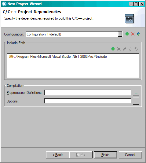

- 在「C/C++ 專案相依關係」頁面中,指定專案配置和
include路徑,以新增專案相依關係。
- 配置:列出專案的所有可用配置。新增新的配置,或刪除現有的配置。請定義各個配置的所有其餘設定。
您可以定義 C/C++ 專案的多重配置,例如
Debug和Release。Configuration 1是預設的專案配置名稱。 - 併入路徑:請利用這個區段,將完整路徑名稱新增到含有專案所需之
#include檔的目錄。 - 前置處理器定義:請利用這個欄位,新增為專案定義的前置處理符號。 前置處理器定義專用於 C/C++ 程式碼。當您指定前置處理器定義時,請勿併入編譯器的
-D選項(例如:請指定a=definition1而非-Da=definition1)。當您指定多個定義時,請使用以分號區隔的清單。 - 選項:專案配置所需要的其他編譯器參數。
- 按一下完成。
