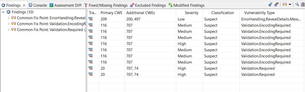

“发现结果”表参数分组
在“发现结果”视图中,选择选择树层次结构工具栏按钮向下箭头,然后选择对发现结果进行分组所依照的参数。
| 方式 | 分组 |
| 漏洞类型 | 类型、严重性、分类 |
| 分类 | 分类、严重性、类型 |
| 文件 | 项目、目录、文件、方法 |
| API | API、类型 |
| 束 | 束、类型、API |
| CWE | CWE |
| 表 | 没有分组 |
| 固定组 | 常用修复点和常用 API |
