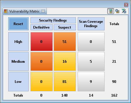

对结果分类的更改
在 V8.7 之后,结果分类已更改。下表列出了旧分类与新分类的映射关系:
表 1. 结果分类更改
AppScan® Source V8.8 之前的发现项分类 AppScan® Source V8.8 以来的分类
漏洞 确定的安全性结果
I 类异常 可疑的安全性结果
II 类异常 扫描覆盖范围发现项
在“漏洞矩阵”视图中可以看到这些更改的示例。
V8.8 之前的 AppScan Source 版本中的“漏洞矩阵”视图
在 V8.8 中,该视图看起来如下所示:
AppScan Source V8.8 中的“漏洞矩阵”视图
